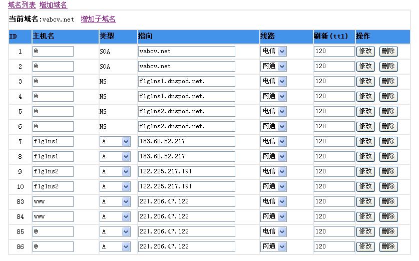

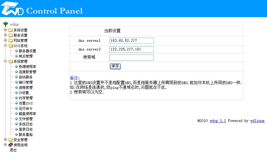

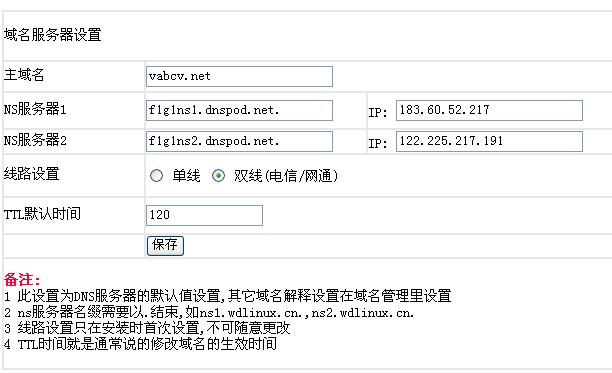

我在服務(wù)器上安裝了wddns,為什么不自動(dòng)更新IP呢?
很急啊
我以前用的是DNSPOD的動(dòng)態(tài)域名,
DNS服務(wù)器
f1g1ns1.dnspod.net.
f1g1ns2.dnspod.net.
一直沒(méi)有Linux 客戶端.很苦惱,服務(wù)器一直喜歡Linux,
發(fā)現(xiàn)wddns,測(cè)試一下.ttl 設(shè)置120.應(yīng)該2分鐘就可以更新IP的.弄了兩天,沒(méi)有進(jìn)展啊.
請(qǐng)老大們幫助看看,有什么問(wèn)題.
下面是截圖,IP是剛設(shè)置是添的,我重新啟動(dòng)路由器,IP更改.但服務(wù)器一直不更新IP.不知道我哪里錯(cuò)了.

作者: vabcv    時(shí)間: 2011-12-3 07:36
我用的是網(wǎng)通的寬帶.使用路由器,內(nèi)網(wǎng)映射192.168.1.123,將80,8080,88,53,21端口全部映射,網(wǎng)通的dns是202.97.224.68,202.97.224.69
安裝的是5.6 64位的定制版啊.

作者: xmmaster    時(shí)間: 2011-12-3 09:58
Domain Name: VABCV.NET
   Registrar: XIN NET TECHNOLOGY CORPORATION
   Whois Server: whois.paycenter.com.cn
   Referral URL: http://www.xinnet.com
   Name Server: F1G1NS1.DNSPOD.NET
   Name Server: F1G1NS2.DNSPOD.NET
   Status: clientTransferProhibited
   Updated Date: 14-sep-2011
   Creation Date: 02-oct-2008
   Expiration Date: 02-oct-2012
1.你域名的dns是dnspod的 你在自己的wddns上做解析是沒(méi)用的,要到域名注冊(cè)商那改dns到你自己的dns上(前提是你自己的dns要有注冊(cè))。
2.你在wddns里做的所有設(shè)置在沒(méi)改域名dns前都是無(wú)效的,改后的話也要注意wddns里的ns服務(wù)器1與2的設(shè)置要寫(xiě)成你自己的注冊(cè)后的wddns的名字。
3.關(guān)于dns注冊(cè) 請(qǐng)向你的域名注冊(cè)商了解。
