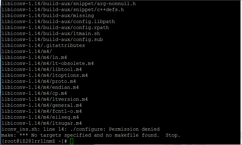

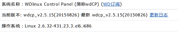

我也是這個(gè)原因,同求同求!
按照一個(gè)處理方法,卻出現(xiàn)這個(gè)問題
系統(tǒng)信息:阿里云ecs CentOS 6.5 32位 1核1GB

作者: popox    時(shí)間: 2015-12-5 23:39
也是遇到這個(gè)問題
搞了幾個(gè)小時(shí),終于發(fā)現(xiàn)問題,解決。
bash ./configure: Permission denied
原因:wdcp的云鎖阻止導(dǎo)致的,我們要先去卸載云鎖再安裝。
如何卸載云鎖?
ssh連接上去,執(zhí)行 /usr/local/yunsuo_agent/uninstall 等會(huì)就成功卸載云鎖了。
作者: Hoey    時(shí)間: 2015-12-6 14:25
嗯 同上,我也是云鎖問題導(dǎo)致的,不知樓主解決沒
