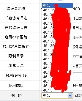

wdcp管理系統(tǒng)的后臺有個web服務器ip設置,當服務器ip較多的時候可以用到這一設置,很方便。但我發(fā)現(xiàn)只能截取17個ip,假如我的服務器有30個或者更多的ip的話也不能全部用上,浪費了好大一部分,不知道這個問題能否解決??? 77.jpg
圖片附件: [如果所示:只能截取17個ip] 77.jpg (2012-12-1 13:51, 36.45 KB) / 下載次數(shù) 6106

可以手工修改下mysql數(shù)據(jù)庫的一個值就可以

把wdcpdb數(shù)據(jù)庫里的wd_conf表里的val改為text類型試試
作者: QQ舞情    時間: 2012-12-3 14:51
好了,嘿嘿,謝謝!。
