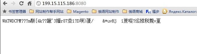

本人的系統(tǒng)是centos5.5 32位的,成功安裝LAMP之后,為了讓系統(tǒng)能安裝magento,又自己添加了pdo_mysql,然后在wdcp平臺重啟服務(wù)器,結(jié)果就出現(xiàn)錯誤了,全是亂碼,截圖如下: 未命名.jpg
圖片附件: 未命名.jpg (2011-12-4 13:19, 23.45 KB) / 下載次數(shù) 7720
http://www.szkyjg.com/bbs/attachment.php?aid=67&k=ad2e261f5af130efa3b56a104bf4dd25&t=1743842585&sid=8sL9B2

再說一下 服務(wù)器都能用 pdo_mysql也成功安裝了 環(huán)境皆正常

作者: qysgxcan    時間: 2011-12-4 14:38
我的情況差不多,重起后,面板打不開
作者: admin    時間: 2011-12-4 18:10
把升級步驟說下,只升級mysql,不可能會導(dǎo)致這樣的問題
作者: woweurope    時間: 2011-12-5 03:19
我確確實(shí)實(shí)的只加載了pdo_mysql一個插件 一開始沒看php.ini地址把pdo_mysql.so加載到別的php.ini里,無效,我還納悶,最后對了之后我就先安裝magento了,安裝完之后想重啟一下,結(jié)果服務(wù)器倒是起來了,就是wdcp沒有起來

對了 我服務(wù)器重啟是在wdcp里做的 當(dāng)時按了服務(wù)器重啟后還后悔,又按了下web,不能是這個原因吧
作者: admin    時間: 2011-12-5 09:03
這樣正確的,后臺也不應(yīng)該該出現(xiàn)錯誤的
