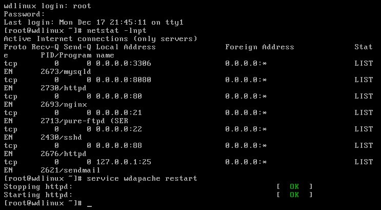

先說(shuō)說(shuō)我的測(cè)試環(huán)境,我的電腦是win7 32位系統(tǒng),VMware® Workstation 版本號(hào)為:7.0.1 build-227600
下載wdOS-1.0-i386.iso后,在虛擬機(jī)上自動(dòng)安裝和手動(dòng)安裝均試過(guò)了,但都不能訪問(wèn),請(qǐng)問(wèn)到底是什么問(wèn)題呢?
在虛擬機(jī)上看到HTTP已經(jīng)運(yùn)行: lnpt2.jpg
能ping通,但I(xiàn)E不能訪問(wèn): ieandcmd.jpg

作者: admin    時(shí)間: 2012-12-17 19:22
VM網(wǎng)絡(luò)的連接方式,使用"橋椄"
作者: newoo    時(shí)間: 2012-12-18 11:29
admin 發(fā)表于 2012-12-17 19:22
嗯,已經(jīng)好了,謝謝!
昨天是被網(wǎng)絡(luò)上的一篇博文誤導(dǎo)用了NAT模式,感謝哈!~
