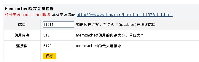

我的系統(tǒng)是centos 6.4 x84x64位的,安裝Memcached是成功了的服務啟動里面顯示正常 ZHKKPAUBGRF[V8U)~]O[65Y.jpg 但是在Memcached緩存系統(tǒng)設置控制臺顯示沒有安裝 }}$MYRS2Z_UNT)UC3$[3NA0.jpg 歷盡千辛萬苦無法成功,沒辦法只能來麻煩下管理了

作者: admin    時間: 2012-12-21 11:52
是用官網(wǎng)的安裝腳本安裝的嗎

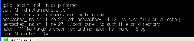

   安裝官方的就這樣,后臺無服務

作者: admin    時間: 2012-12-21 17:31
這個是沒下載完全文件,把那些都刪了,再重新下載安裝即可
