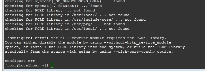

作者: linaiwei    時間: 2012-12-24 02:05     標(biāo)題: 升級nginx1.2.6出錯
http://www.szkyjg.com/bbs/thread-1616-1-1.html升級nginx1.2.6出錯 未命名333.jpg
圖片附件: 未命名333.jpg (2012-12-24 02:05, 40.83 KB) / 下載次數(shù) 6008

作者: wulali    時間: 2012-12-24 02:10
本帖最后由 wulali 于 2012-12-24 02:12 編輯
wget http://down.wdlinux.cn/in/pcre_ins.sh
sh pcre_ins.sh
執(zhí)行完后,再升級nginx
作者: linaiwei    時間: 2012-12-25 01:09
回復(fù) 2# wulali
   不錯!以前看過!謝謝提醒
