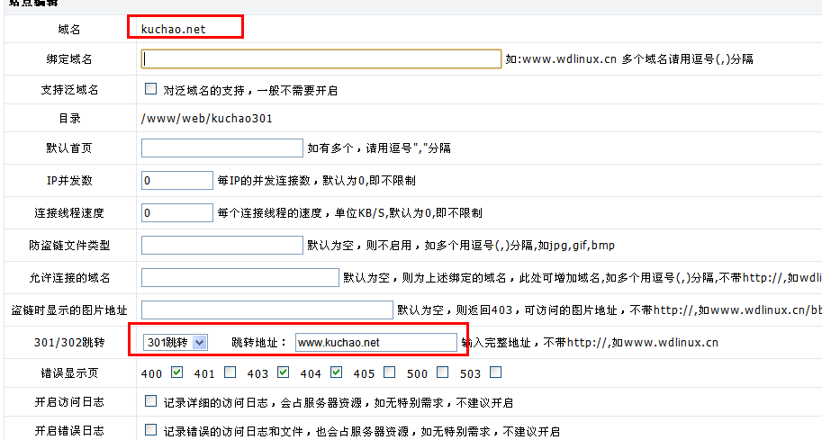

如題,兩個VPS,一個設置正常,一個怎么都無法正常。刪除了重新弄了很多次都不行,也重啟過。請原因。最新版wdcp_v2.5.4.后來卸載重新安裝2.4快速包后設置301正常,不知道是否是bug.謝謝 QQ截圖20121224174853.png

作者: admin    時間: 2012-12-24 19:51
2.5.4的301不正常?
作者: dalin    時間: 2012-12-24 22:50
回復 2# admin
   是的,不正常,無法實現(xiàn),2.4的可以。您可以測試試試。
作者: admin    時間: 2012-12-25 09:46
用的是哪個環(huán)境?
lamp
lnmp
lnamp?
作者: dalin    時間: 2012-12-25 12:26
回復 4# admin
    用的是lamp的,但是安裝了lnamp
作者: admin    時間: 2012-12-25 13:44
lamp是不行,確認了是2.5.4時調(diào)整的原因,已修復,下次更新即可
試試lnamp看看?
作者: dalin    時間: 2012-12-26 00:06
回復 6# admin
   好的,我試試吧。
作者: dalin    時間: 2012-12-26 14:09
回復 6# admin
   經(jīng)測試,lnamp下301正常。
