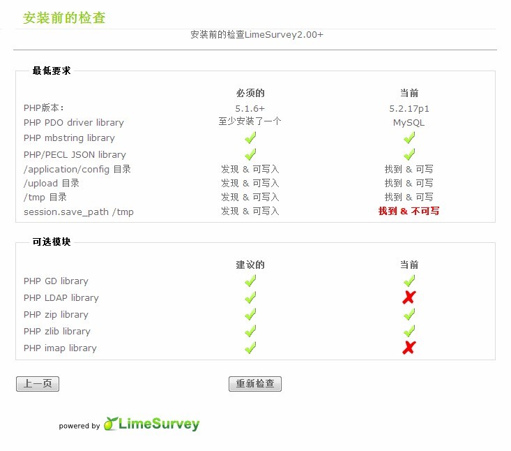

在安裝LimeSurvey2.00時環(huán)境檢查出錯,
提示 最低要求
必須的當前
PHP版本:5.1.6+5.2
PHP PDO driver library至少安裝了一個未找到
PHP mbstring library
PHP/PECL JSON library
/application/config 目錄發(fā)現(xiàn) & 可寫入找到 & 可寫
/upload 目錄發(fā)現(xiàn) & 可寫入找到 & 可寫
/tmp 目錄發(fā)現(xiàn) & 可寫入找到 & 可寫[/td]
session.save_path 發(fā)現(xiàn) & 可寫入未找到 & 不可寫

第二個問題,我去掉了php.ini文件的session.save_path /tmp前面的“;”,檢測能夠找到session.save_path,但是 /tmp明明是可寫的,環(huán)境檢測結(jié)果卻是“不可寫”
再求解答
作者: oyeba    時間: 2012-12-31 15:17
