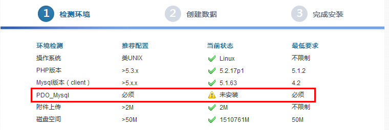

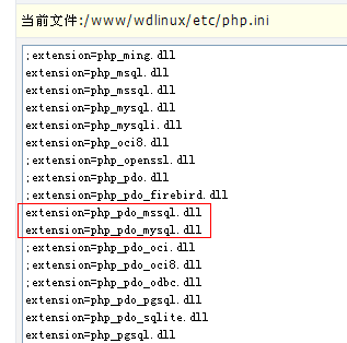

wdOS1.0(64位)集成的集成lamp,lnmp,lnamp,wdcp安裝Php.ini有問題,請管理員注意!
已經(jīng)設(shè)置并重啟AP服務(wù)器了。還是不行。如何解決?
圖片附件: QQ截圖20121228173906.png (2012-12-28 17:43, 19.52 KB) / 下載次數(shù) 5570

圖片附件: QQ截圖20121228173954.png (2012-12-28 17:43, 5.01 KB) / 下載次數(shù) 5552

作者: wulali    時間: 2012-12-28 18:32
去掉分號是windows下PHP添加擴展的方法,linux下不能這樣做,需要編譯才行
具體方法可參見這里:
http://www.szkyjg.com/bbs/thread-1356-1-1.html
