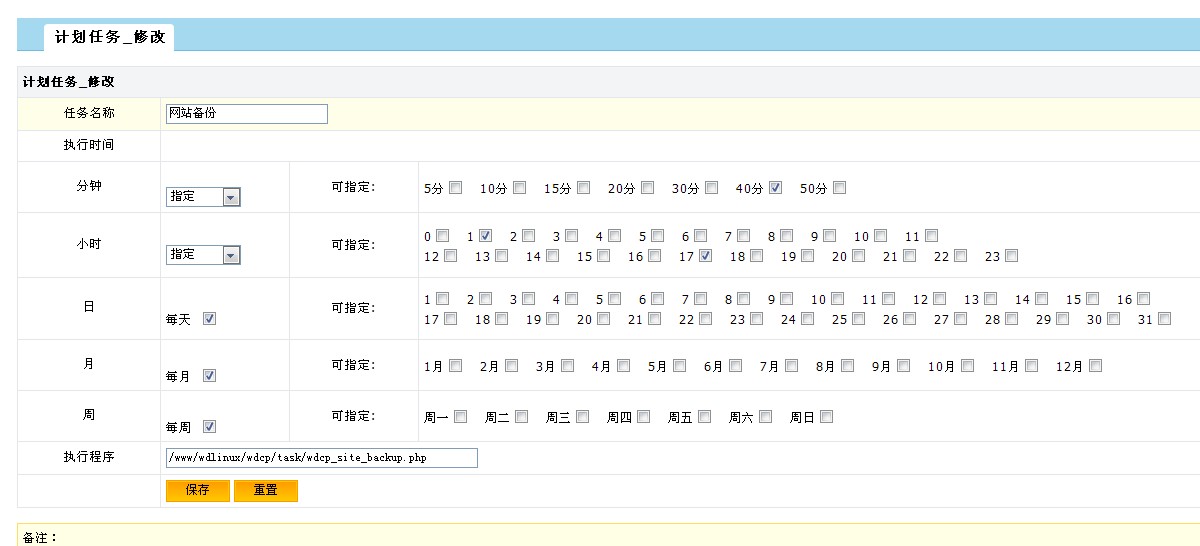

測(cè)試了好幾天計(jì)劃任務(wù)中 定時(shí)備份數(shù)庫(kù)庫(kù) 網(wǎng)站等,都不起作用,附配置圖 網(wǎng)站備份.jpg
/www/backup/下 沒有備份文件   點(diǎn)更新計(jì)劃任務(wù)也不行
搜索中有看到有人說說 計(jì)劃任務(wù)沒開啟?這個(gè)怎么看,怎么操作把它開啟?我計(jì)劃任務(wù)狀態(tài)是開啟著的。

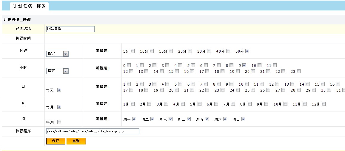

如果你要設(shè)置成每天備份的話,把周一到周日的勾去掉,勾左邊的每周就行了
接著保存,然后注意要點(diǎn)啟動(dòng),最后點(diǎn)更新計(jì)劃任務(wù)
