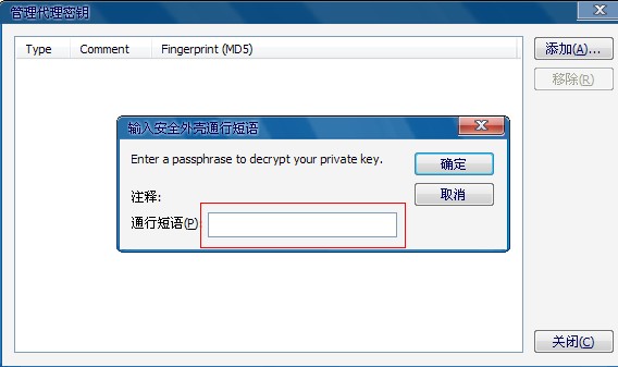

用securecrt軟件遠(yuǎn)程SSH連接,添加密鑰匙時(shí)提示輸入: 安全外殼通行短語
作者: junfang3    時(shí)間: 2012-12-30 17:48
[img][/img] 001.jpg 。如何解決?

作者: junfang3    時(shí)間: 2012-12-30 17:51
SSH 密鑰登陸 開啟狀態(tài)
作者: wulali    時(shí)間: 2012-12-30 18:03
本帖最后由 wulali 于 2012-12-30 18:20 編輯
如果你沒修改私鑰密碼的話,那默認(rèn)私鑰密碼則為空,按確定即可
如果你修改了私鑰密碼的話,則在SecureCRT輸入你所修改的私鑰密碼
要修改私鑰密碼的話:
WDCP后臺(tái)-ssh管理-點(diǎn)“修改私鑰密碼”, (默認(rèn)原私鑰密碼為空),修改后重新下載密鑰
導(dǎo)入新的密鑰后,在SecureCRT里輸入你所修改的私鑰密碼
作者: junfang3    時(shí)間: 2012-12-31 11:40
嗯。輸入了自己設(shè)置的密鑰,可以登陸 了。
