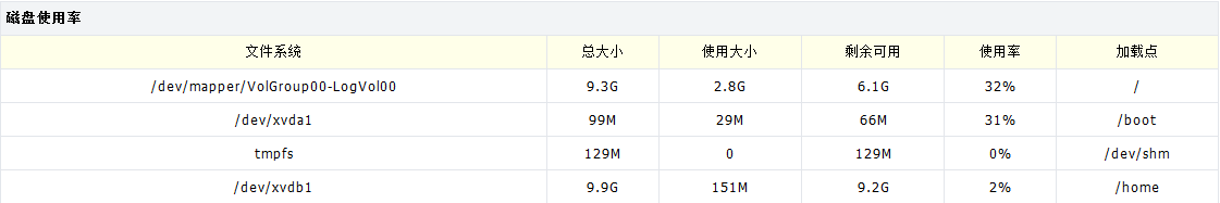

國外的VPS配置:
                            操作系統(tǒng):操作系統(tǒng):Linux 2.6.18-238.5.1.el5xen
                            硬盤:      20G
                            內(nèi)存:      256M
                            CPU:      雙核 32位  3.20GHZ
                問題描述:
                   第一個:        朋友幫安裝的,安裝后點擊磁盤使用率的情況的是。如下圖
                        回復(fù)網(wǎng)站和數(shù)據(jù)后發(fā)現(xiàn)又出現(xiàn)了上次的那個問題。 網(wǎng)站的資料和數(shù)據(jù)全部都占用的是第一個最上面的磁盤
                         而最下面的那個9.2G還是一點不占用。
                   這樣的結(jié)果就是,我網(wǎng)站數(shù)據(jù)恢復(fù)后,就出現(xiàn)了和第一次出現(xiàn)的那種情況。訪問網(wǎng)頁就提示緩存讀寫失敗,磁盤滿了

作者: wulali    時間: 2013-1-8 18:26
你把數(shù)據(jù)盤掛載到/www目錄下或者在WDCP后臺里把web根目錄改成你所加載的目錄就行了
可參考:http://www.szkyjg.com/bbs/thread-3278-1-1.html
