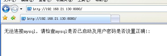

作者: hhxxttxs    時(shí)間: 2013-1-20 19:12
烏班圖 安裝之后 打開(kāi) 8080 出現(xiàn)
圖片附件: 111.jpg (2013-1-20 19:11, 24.51 KB) / 下載次數(shù) 23566
http://www.szkyjg.com/bbs/attachment.php?aid=2392&k=8eb2b00939eb5ba56243cfaebd48112e&t=1743816860&sid=wDI185

作者: 402293732    時(shí)間: 2013-12-30 17:30
安裝你說(shuō)的安裝步驟結(jié)果訪問(wèn)時(shí)提示:無(wú)法連接mysql,請(qǐng)檢查mysql是否已啟動(dòng)及用戶密碼是否設(shè)置正確!:
請(qǐng)幫忙解決呀
