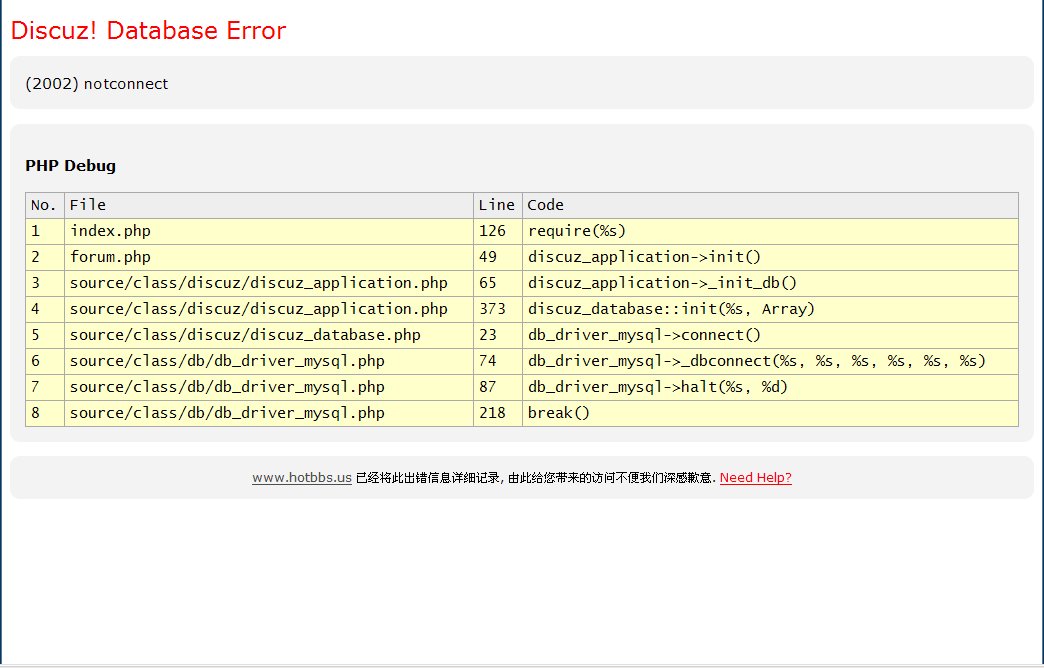

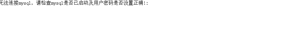

剛把服務(wù)器重啟了把子,結(jié)果網(wǎng)站全毀了,直接給各位大大上兩個(gè)圖吧,不知道有法子解決沒(méi)?最好是能附個(gè)圖文(本人菜鳥(niǎo))網(wǎng)站出現(xiàn)的情況
WDCP面板出現(xiàn)的圖

作者: admin    時(shí)間: 2013-1-13 13:13
mysql沒(méi)啟動(dòng)
作者: al277    時(shí)間: 2013-1-13 14:24
叫機(jī)房重啟下mysql 或者你自己ssh上去

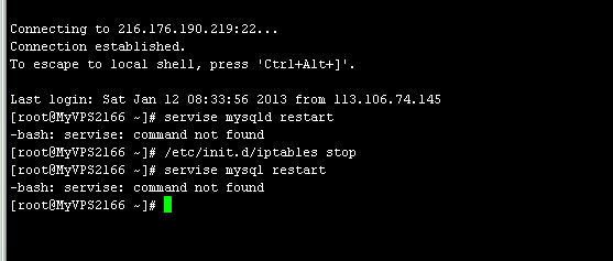

作者: wangqijie    時(shí)間: 2013-1-14 19:12

作者: wulali    時(shí)間: 2013-1-14 19:16
回復(fù)  al277
   大大不行啊
wangqijie 發(fā)表于 2013-1-14 19:12
service mysqld restart

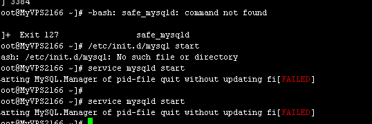

作者: wangqijie    時(shí)間: 2013-1-14 20:01

作者: wulali    時(shí)間: 2013-1-14 20:16
wangqijie 發(fā)表于 2013-1-14 20:01
/www/wdlinux/mysql/var/路徑下有個(gè)*.err文件,把里面的內(nèi)容日志內(nèi)容貼出來(lái)一下
不懂怎么查看的話執(zhí)行:cat /www/wdlinux/mysql/var/*.err
作者: al277    時(shí)間: 2013-1-15 14:50
回復(fù) 8# wangqijie
service mysql stop
    ps -aux |grep mysq*
kill -9 出來(lái)的id
service mysql start
