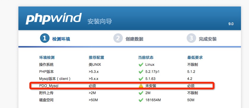

作者: 88170351@qq.com    時間: 2013-1-13 15:26     標題: admin請進 PDO_Mysql 有問題。 從新安裝也不行。
圖片附件: 1111.png (2013-1-13 15:25, 69.55 KB) / 下載次數(shù) 7087
http://www.szkyjg.com/bbs/attachment.php?aid=2360&k=6e8ce0f86d8dd57308ee1310683ab52a&t=1746869229&sid=Rr7yK9
作者: 88170351@qq.com    時間: 2013-1-13 15:30
yum install php-mysql php-gd libjpeg* php-imap php-ldap php-odbc php-pear php-xml php-xmlrpc php-mbstring php-mcrypt php-bcmath php-mhash libmcrypt
也不行。!
作者: 88170351@qq.com    時間: 2013-1-13 15:33
安裝的   lamp
作者: 88170351@qq.com    時間: 2013-1-13 15:40
修改本地php.ini配置,
找到 ;extension=php_pdo_mysql.dll ;extension=php_pdo.dll
去除前面的分號“;”。
這樣行嗎,        win下  可以這樣改
虛擬機不能更改php。ini權(quán)限    可以如下。
在根目錄(public_html目錄)下自己建一個文件 php.ini 然后再里面添加下面代碼
extension=pdo.so
extension=pdo_mysql.so
保存 后,安裝重新檢測一下,就會顯示pdo_mysql已安裝

作者: 88170351@qq.com    時間: 2013-1-13 17:24
pod_mysql的安裝
wget -c http://down.wdlinux.cn/in/pdo_mysql_ins.sh
chmod 755 pdo_mysql_ins.sh
./pdo_mysql_ins.sh
官方 的。      哈哈。
