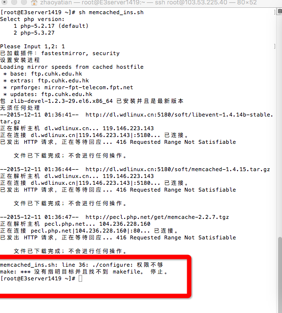

不知道是什么原因,搞了半夜。。。。求指教
圖片附件: 1C85F5B2-23FC-4A75-AC81-3999252B34CE.png (2015-12-11 02:14, 135.76 KB) / 下載次數(shù) 7013

機(jī)房把tmp  單獨(dú)做了分區(qū)
以前沒(méi)有這樣搞過(guò),也沒(méi)裝過(guò)cntos 6.7
不知道新版為了安全,還是什么原因
把安裝文件,/tmp   改成 /tmp2    前提要提前新建tmp2   給777 權(quán)限

我也遇到過(guò),我的是云鎖的原因,你可以卸載了之后再編譯,編譯好了在安裝云鎖

   改了 /tmp  為/tmp2
已經(jīng)好了
