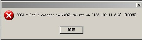

mysql 已經(jīng)
Mysql> grant all privileges on *.* to root@'%' identified by '123';
Mysql>flush privileges;
授權(quán),
php 可以連接mysql ,phpmyadmin可以訪問 !
求助大神!

iptables有開3306?
