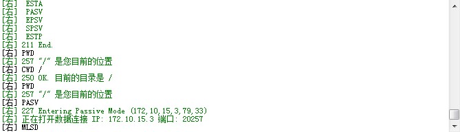

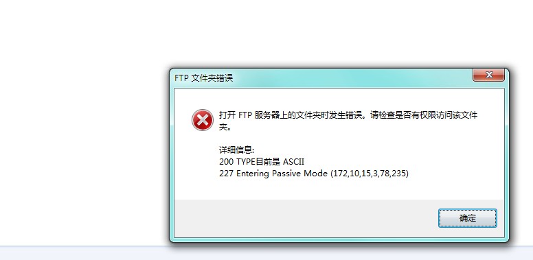

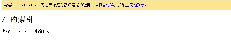

作者: viki    時(shí)間: 2013-2-20 18:06
   公網(wǎng)訪問(wèn)FTP,可以到驗(yàn)證帳號(hào)的步驟,輸入后報(bào)錯(cuò)
QQ截圖20130220180406.jpg   瀏覽器訪問(wèn)
