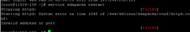

作者: 270202567    時間: 2013-1-30 21:55     標題: wdcp面板無法訪問
wdcp面板無法訪問 vps上其他網(wǎng)站可以正常訪問。
系統(tǒng)版本 My CentOS 5.6 Profile
(Latest 32 bit (3.6.5-linode47))
沒有修改任何文件,重啟服了一次服務(wù)器就登陸不上去了!
根據(jù)管理員提供的方法: 重啟wdcp    service wdapache restart
依然無法解決。
求救!
圖片附件: QQ截圖20130130215235.jpg (2013-1-30 21:53, 21.79 KB) / 下載次數(shù) 9727
http://www.szkyjg.com/bbs/attachment.php?aid=2411&k=2c7a4ab6ec3926c98ecf8f61f6a2924c&t=1746343345&sid=5kwr53

作者: admin    時間: 2013-1-31 09:23
改動過什么?
看錯誤提示
作者: 270202567    時間: 2013-2-1 13:22
回復(fù) 3# admin
   管理員麻煩有時間在幫我看下 我是真的不懂
1044行 #<VirtualHost *:80>
1045行 #    ServerAdmin webmaster@dummy-host.example.com
1046行 #    DocumentRoot /www/docs/dummy-host.example.com
#    ServerName dummy-host.example.com
#    ErrorLog logs/dummy-host.example.com-error_log
#    CustomLog logs/dummy-host.example.com-access_log common
#</VirtualHost>
Listen 0
<VirtualHost *:0>
DocumentRoot /www/wdlinux/wdcp
</VirtualHost>
<Directory /www/wdlinux/wdcp>
    Options FollowSymLinks
    AllowOverride All
    Order allow,deny
    Allow from all
</Directory>
作者: wulali    時間: 2013-2-1 13:30
回復(fù)  admin
1044行 #
1045行 #    ServerAdmin
10 ...
270202567 發(fā)表于 2013-2-1 13:22
端口號被改成0了?
找到/www/wdlinux/wdapache/conf/httpd.conf文件里面的如下字段
Listen 0
<VirtualHost *:0>
將其改為
Listen 8080
<VirtualHost *:8080>
然后執(zhí)行service wdapache restart即可
作者: 270202567    時間: 2013-2-18 16:10
回復(fù) 5# wulali
按你的方法解決了! 謝謝你的幫助!
