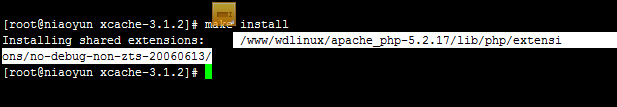

執(zhí)行下面代碼
  1. /www/wdlinux/php/bin/phpize
  2. ./configure -with-php-config=/www/wdlinux/php/bin/php-config -enable-xcache -enable-xcache-coverager -enable-inline-optimization -disable-debug
  3. make
  4. make install
復(fù)制代碼
執(zhí)行完后會出現(xiàn)一段代碼(就是xcache.so的目錄)
/www/wdlinux/apache_php-5.2.17/lib/php/extensions/no-debug-non-zts-20060613/
最后在php.ini  最后加入
  1. [xcache-common]
  2. extension_dir =/www/wdlinux/apache_php-5.2.17/lib/php/extensions/no-debug-non-zts-20060613/
  3. extension = /xcache.so

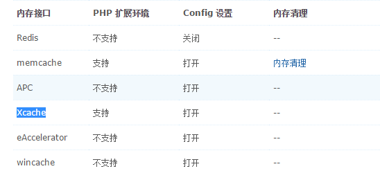

然后重啟web 后臺查看xcache開啟了
我是新手 多的配置我不會 希望加分
