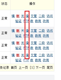

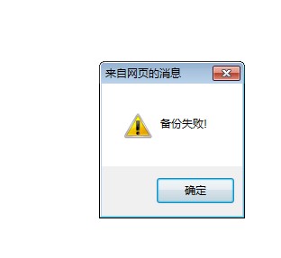

Operating SystemCentOS 6 32-bit
    系統(tǒng)沒有做過什么更改
    wdcp_v2.5.5
當(dāng)前使用引擎nginx+apache

作者: admin    時間: 2013-2-3 13:27
在sshd里執(zhí)行
mkdir -p /www/backup
再備份試試
