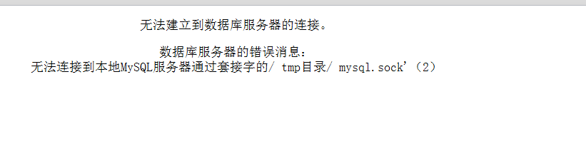

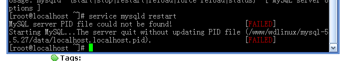

作者: qinggao    時(shí)間: 2013-2-7 21:42     標(biāo)題: 怎么卸載mysql innodb啊
不小心安裝了這個(gè)mysql innodb的安裝
wget -c http://down.wdlinux.cn/in/mysql_innodb_ins.sh
chmod 755 mysql_innodb_ins.sh
./mysql_innodb_ins.sh
我的mysql是5.5的,現(xiàn)在數(shù)據(jù)連接錯(cuò)誤;額 QQ截圖20130207213929.png QQ截圖20130207213922.png
怎么辦啊,大家?guī)蛶兔?br />

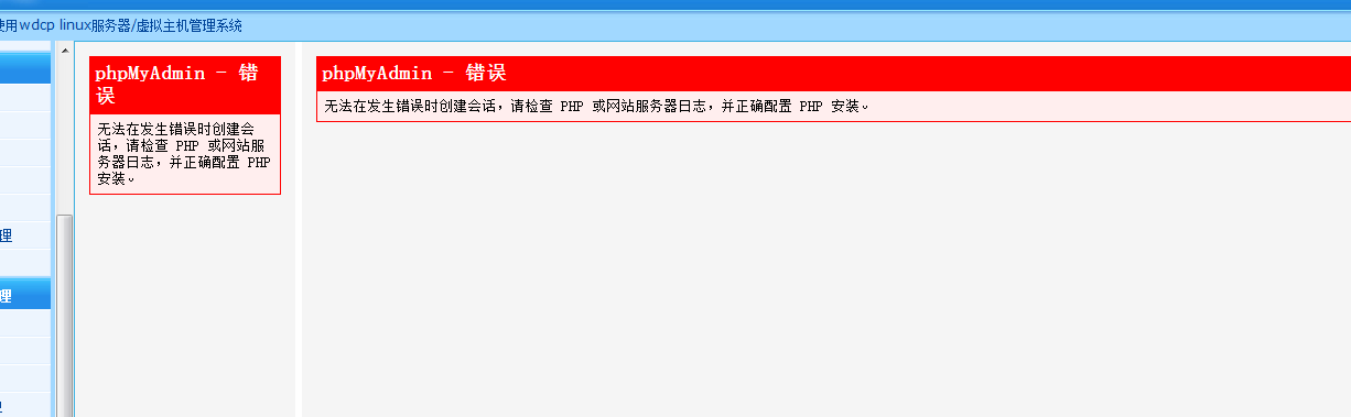

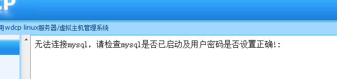

作者: qinggao    時(shí)間: 2013-2-7 21:52
圖片附件: QQ截圖20130207215010.png (2013-2-7 21:52, 10.13 KB) / 下載次數(shù) 8087
http://www.szkyjg.com/bbs/attachment.php?aid=2430&k=9dedd3b75f10b2657c45248390362c30&t=1743836332&sid=a7gCd8

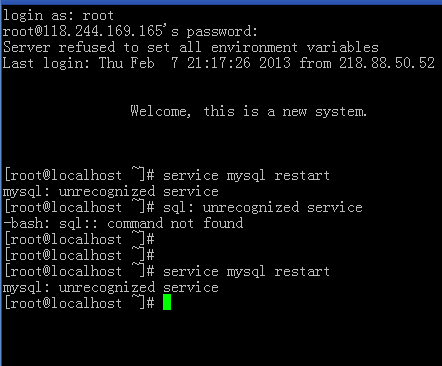

作者: linwuliao    時(shí)間: 2013-2-8 02:56
重啟一下 mysql服務(wù)
service mysql restart
你那個(gè)是mysql.sock這個(gè)文件沒了。。重啟一下會(huì)重新建立。。。
話說你的mysql.sock文件路徑中tmp后面怎么還有“目錄”兩個(gè)字?
作者: qinggao    時(shí)間: 2013-2-8 09:33
回復(fù) 3# linwuliao
圖片附件: QQ截圖20130208093156.png (2013-2-8 09:33, 7 KB) / 下載次數(shù) 8126
http://www.szkyjg.com/bbs/attachment.php?aid=2432&k=cba1f91cbe2813b7ea12e2325228c2e0&t=1743836332&sid=a7gCd8
作者: qinggao    時(shí)間: 2013-2-8 09:39
回復(fù) 3# linwuliao
圖片附件: QQ截圖20130208093655.png (2013-2-8 09:39, 6.17 KB) / 下載次數(shù) 8038
http://www.szkyjg.com/bbs/attachment.php?aid=2433&k=862dd9ad4cd342647e7230573af2b50d&t=1743836332&sid=a7gCd8
作者: linwuliao    時(shí)間: 2013-2-8 10:21
回復(fù) 5# qinggao
   你重新編譯一下試試,這不是innodb的問題。
