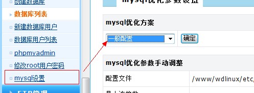

作者: am007    時(shí)間: 2013-4-3 15:40
暈了,我也鬼神神差的出了這個(gè)問題。截圖為證
圖片附件: 1.jpg (2013-4-3 15:40, 15.17 KB) / 下載次數(shù) 14414
http://www.szkyjg.com/bbs/attachment.php?aid=2734&k=df6acf8398dcfe18866604f6fabc59cb&t=1743839293&sid=z4by7n
作者: happyboy    時(shí)間: 2013-4-3 16:03
回復(fù) 13# am007
很多問題都能出現(xiàn)這個(gè)提示,主要看你之前做過什么操作
作者: am007    時(shí)間: 2013-4-3 16:06
回復(fù) 14# happyboy
   小內(nèi)存vps改成一般配置,重啟mysql就這樣了。不過已經(jīng)按照管理員的方法還原了。
sed -i 's/skip-innodb/#skip-innodb/g' /www/wdlinux/etc/my.cnf
service mysqld restart
圖片附件: 2.jpg (2013-4-3 16:05, 30.04 KB) / 下載次數(shù) 14492
http://www.szkyjg.com/bbs/attachment.php?aid=2735&k=843d33d4db54d0cfbf7472a4edd51000&t=1743839293&sid=z4by7n
