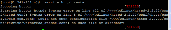

安裝的是lanmp 最新的
在WDCP里重啟了WEB服務器 就502了
service httpd restart 提示:
圖片附件: QQ截圖20130221232601.png (2013-2-21 23:28, 5.58 KB) / 下載次數(shù) 9264
http://www.szkyjg.com/bbs/attachment.php?aid=2447&k=44b402b2f6338759d9abaf13e52dfb23&t=1743834338&sid=Uf441y
作者: admin    時間: 2013-2-21 23:35
偽靜態(tài)規(guī)則不對或有問題
作者: sandy1231    時間: 2013-2-21 23:37
偽靜態(tài)規(guī)則沒問題的,wordpress官網(wǎng)寫的,之前運行網(wǎng)站都可以的,剛重啟了就不行了。我也試過刪除規(guī)則文件和關(guān)閉偽靜態(tài) 依舊不行
作者: sandy1231    時間: 2013-2-21 23:39
回復 2# admin
    網(wǎng)站關(guān)閉偽靜態(tài)和刪除了偽靜態(tài)文件后重啟提示:
圖片附件: QQ截圖2.png (2013-2-21 23:39, 7.6 KB) / 下載次數(shù) 9293
http://www.szkyjg.com/bbs/attachment.php?aid=2448&k=52b844d1a925a4abbdfc053f20727dfd&t=1743834338&sid=Uf441y

回復 2# admin
    重啟前是改過站點的配置文件,改了后重啟出現(xiàn)502,后來配置文件又改回原來,再重啟 還是502

作者: admin    時間: 2013-2-22 00:17
刪偽靜態(tài)文件后,有在網(wǎng)站里關(guān)閉使用偽靜態(tài)嗎?
作者: sandy1231    時間: 2013-2-22 00:34
回復 8# admin
    不好意思,原來是我自己的問題,另一個網(wǎng)站調(diào)用了偽靜態(tài) 代碼沒有刪除。
現(xiàn)在可以了,非常謝謝。
