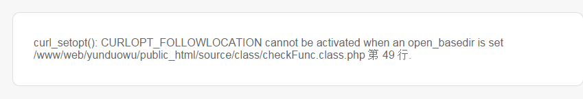

curl_setopt(): CURLOPT_FOLLOWLOCATION cannot be activated when an open_basedir is set /www/web/yunduowu/public_html/source/class/checkFunc.class.php 第 49 行.
程序安裝完,有一個(gè)這樣的提示,在本地測試是正常的,到了服務(wù)器上,就是這么打開的,百度了好久也沒找到解決方案,應(yīng)該是環(huán)境哪里需要配置的?請問有誰遇到過,并且解決了嗎?求大神幫忙

站點(diǎn)編輯里,把限制目錄訪問去掉
