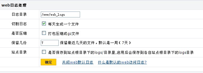

做過(guò)的操作:
1、2月27號(hào),在后臺(tái)的/www/web_logs 目錄下把 access_log文件刪除
2、同時(shí),在“系統(tǒng)設(shè)置” 下 “web日志處理”  里面把  “是否保存到站點(diǎn)根目錄下的logs/目錄里,啟用后會(huì)保存到各自站點(diǎn)根目錄下的logs目錄” 打了勾。
3、一兩天后見沒(méi)有記錄,又把那勾給去掉了
4、直到現(xiàn)在,后臺(tái)都還沒(méi)有記錄web日志
現(xiàn)在的設(shè)置:
麻煩管理員或各位高手幫看下是什么問(wèn)題,小弟先感謝了!
圖片附件: [現(xiàn)在的設(shè)置] web_logs.jpg (2013-3-5 10:21, 37.14 KB) / 下載次數(shù) 8964
http://www.szkyjg.com/bbs/attachment.php?aid=2492&k=baaf2a826eabae6b5e2e9cbc6122bb4a&t=1746267327&sid=14C1nZ
作者: admin    時(shí)間: 2013-3-5 10:52
重起一下web服務(wù)
