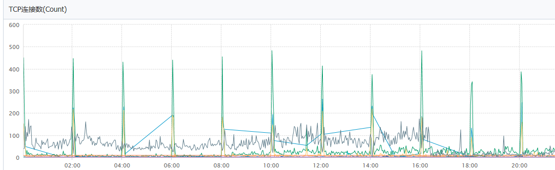

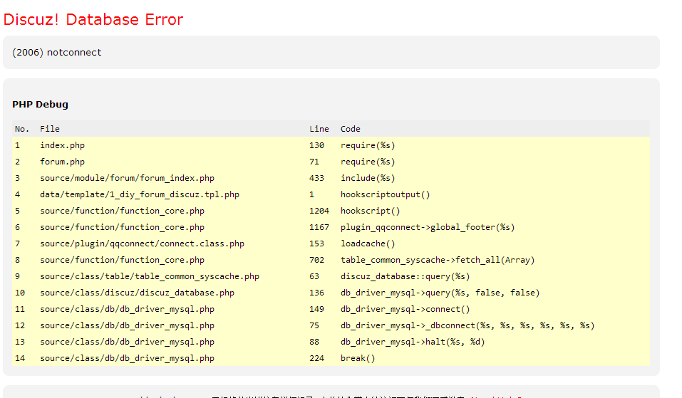

跪求高手,服務(wù)器一到整點(diǎn)就開始掛數(shù)據(jù)庫,卡幾分鐘后正常
服務(wù)器配置 4核 8G 5M  平常運(yùn)行都是正常的;‘
解決方法:

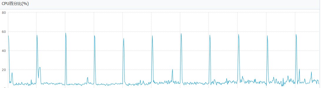

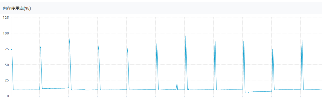

我已經(jīng)解決了,是云鎖搞的鬼,TOP最高yunsuoCPU 88 導(dǎo)致的 2個(gè)小時(shí)一次
我就納悶了,我是阿里云的服務(wù)器,你云鎖攔截也輪不到你!奇怪。,卸載云鎖后
服務(wù)器不再掉線。不會(huì)蹦數(shù)據(jù)庫了,

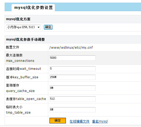

我卸載了很多插件,但是無法解決,修改了my.cnf 降低12.0.0.7的連接數(shù),還是到整點(diǎn)就掛,卡幾分鐘
但是只要到整點(diǎn)的時(shí)候就完了 總連接數(shù)超過300卡死數(shù)據(jù)庫 然后頻繁掉線,大約5分鐘恢復(fù)正常

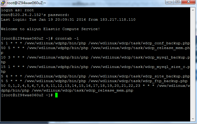

作者: xuandun    時(shí)間: 2016-1-20 22:57
crontab -l 看看啥玩意60分鐘執(zhí)行一次
