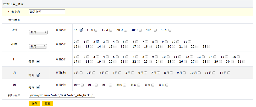

    計劃任務里有個執(zhí)行日志,這個日志一直都是空的。

作者: admin    時間: 2013-3-12 18:32
你開默認的計劃任務看有沒執(zhí)行
作者: hollwen    時間: 2013-3-13 11:21
回復 4# admin
    也不執(zhí)行
作者: admin    時間: 2013-3-13 17:03
yum install -y crontabs vixie-cron
作者: hollwen    時間: 2013-3-15 09:54
回復 6# admin
    這是要在ssh下執(zhí)行這段嗎,執(zhí)行了報錯。
作者: hollwen    時間: 2013-3-18 23:17
回復 6# admin
    還是沒解決,請管理員幫忙

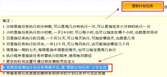

作者: zc929    時間: 2013-8-14 15:02
圖片附件: QQ截圖20130814145834.jpg (2013-8-14 15:02, 88.05 KB) / 下載次數 12148
http://www.szkyjg.com/bbs/attachment.php?aid=3425&k=85c2401bd8192ccd013873daa8f56bf9&t=1743836326&sid=83iZP9
作者: taoboacn    時間: 2013-8-14 16:53
樓上正解,我的暫時沒有問題
作者: songdewu    時間: 2016-3-13 16:48
admin管理員已經回答了你的問題。。你自己不認真看,管理多忙的人,免費做個web管理系統(tǒng),要自己會用才行。。。
admin告訴你,你沒有安裝計劃任務軟件。 crontabs .. 已經告訴你怎么裝了。。
裝好后,自己要在wdlinux管理后臺 更新計劃任務。。。然后 你在執(zhí)行查看命令 ,有沒有把任務計劃寫進crontabs -l 查看計劃任務。
