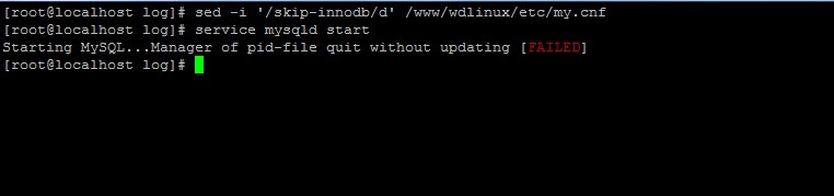

使用上面之后,網(wǎng)站用了一段時間,重啟linux,mysql啟動不起來
圖片附件: QQ截圖20130314132741.jpg (2013-3-14 13:30, 18.26 KB) / 下載次數(shù) 6738

作者: admin    時間: 2013-3-14 15:24
除了那個沒做其它操作吧?

管理員幫我看了下VPS,居然是我的硬盤滿了,我刪除了一下文件,mysql可以正常啟動了,支付寶轉(zhuǎn)了20元給管理員算是對wdcp的支持和感謝管理員,錢不多,希望wdcp越來越好
