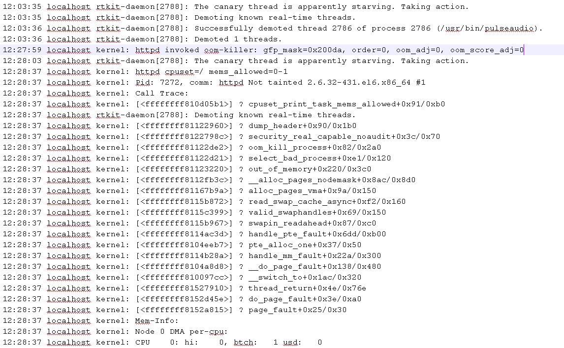

服務器環(huán)境centos,內(nèi)存16G,8核,使用TOP命令查看http進程基本每個都80M以上,多的能有150M以上,網(wǎng)站環(huán)境是apache+nginx,運行一段時間后(不固定)就會宕機,我猜測應該是內(nèi)存消耗干凈了導致溢出,網(wǎng)站每天正常流量1.5W以上,用戶發(fā)布產(chǎn)品不是很多,我這里是應該增加內(nèi)存還是有其他方式?我感覺每個進程80M太大了,求解答該如何解決經(jīng)常宕機的問題,F(xiàn)在已經(jīng)將www/wdlinux/apache/conf/httpd-wdl.conf  這里的MaxRequestsPerChild設(shè)置為150,但好像不管用,通過ps -e|grep httpd|wc -l 查看,快要宕機時,進程數(shù)為四五百個。

作者: admin    時間: 2016-3-16 16:29
可以檢查或優(yōu)化下,也有可能是程序上有什么循環(huán)這類的原因?qū)е?hr noshade size="2" width="100%" color="#808080"> 作者: worldbuy    時間: 2016-3-16 17:31
回復 2# admin
程序上目前還沒發(fā)現(xiàn)問題,帶寬不夠會導致這個問題嗎?
