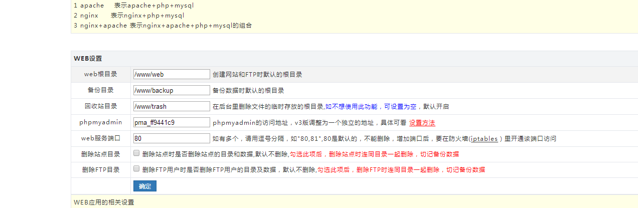

作者: wxkxklmyt    時(shí)間: 2016-4-11 01:48
本帖最后由 wxkxklmyt 于 2016-4-11 01:50 編輯
phpmyadmin無法打開,怎么解決?我按照教程反復(fù)試了還是不得行

作者: admin    時(shí)間: 2016-4-11 08:19
把8080的端口號(hào)去掉

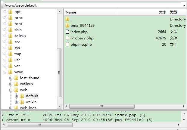

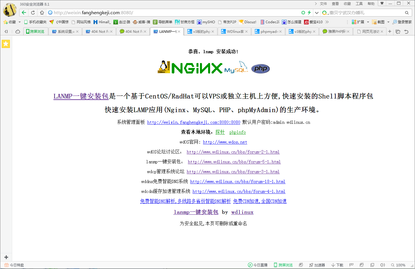

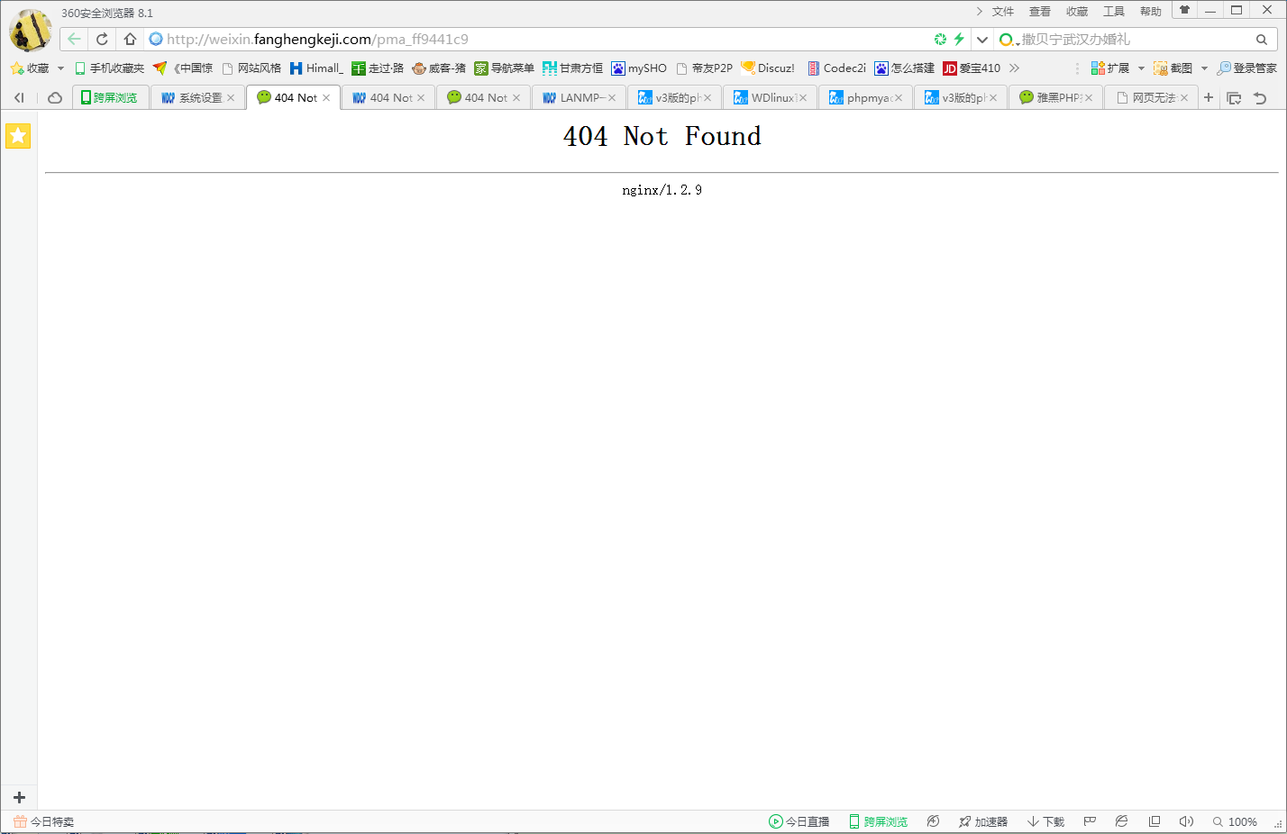

作者: wxkxklmyt    時(shí)間: 2016-4-11 10:27
本帖最后由 wxkxklmyt 于 2016-4-11 10:33 編輯
回復(fù) 11# admin
會(huì)不會(huì)是因?yàn)槲移渲幸粋(gè)站點(diǎn)綁定了泛解析造成的,不過,理論上不存在啊。我剛試了一下,默認(rèn)web目錄的頁(yè)面也不能訪問。

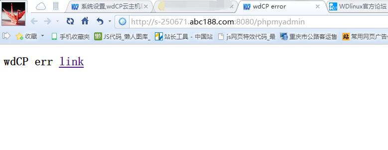

作者: vrmi    時(shí)間: 2016-4-13 12:41
怎么我的后臺(tái)進(jìn)不了phpmyadmin

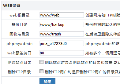

本人測(cè)試結(jié)果:
后臺(tái)修改了,還要要去ftp修改一下文件夾名
圖片附件: 是是是.jpg (2016-5-3 20:40, 36.16 KB) / 下載次數(shù) 45662

作者: krantas    時(shí)間: 2016-5-12 00:50
將ip換成域名example.com就可以訪問了。
如:http://45.XX.XX.206:88/pma_8e4430s7/ --> http://example.com/pma_8e4430s7
親測(cè)有效。

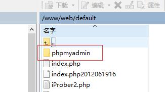

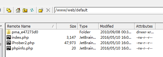

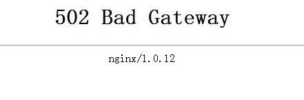

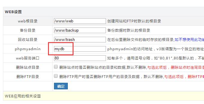

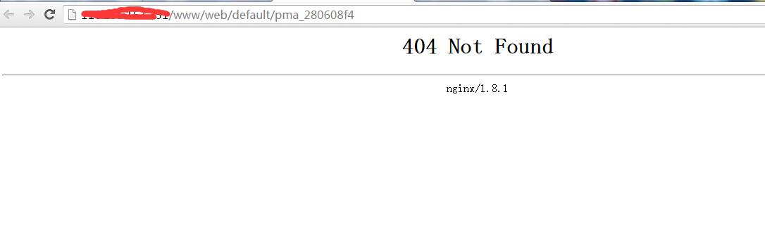

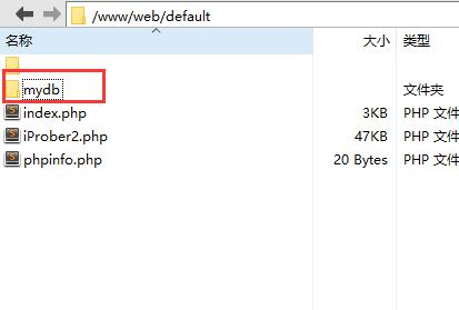

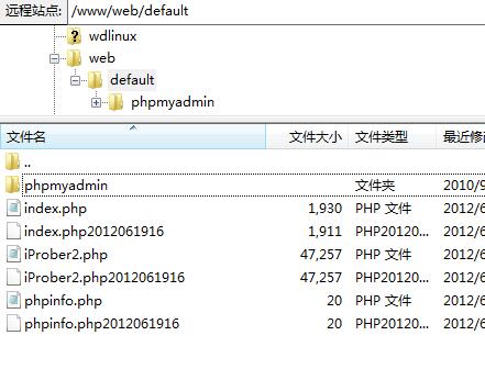

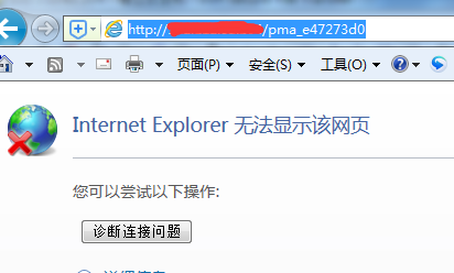

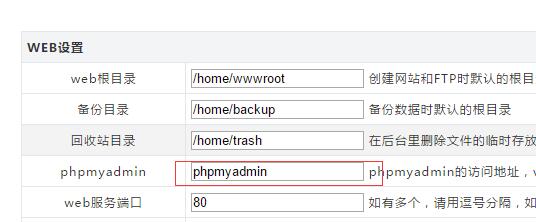

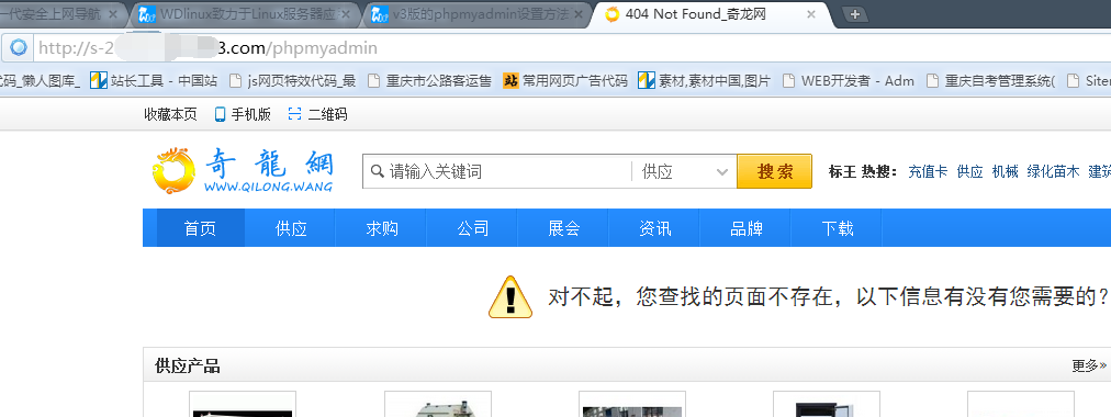

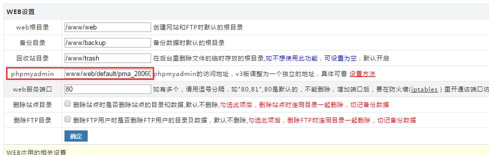

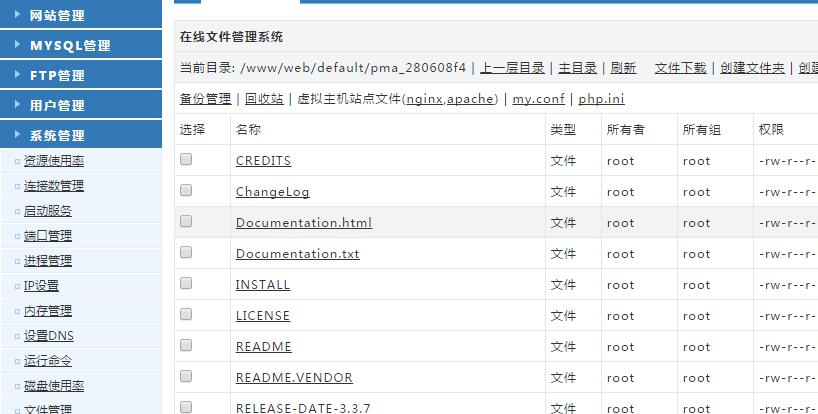

我不小心刪掉了default目錄下的phpmyadmin,我是這么解決的

作者: sf0302    時(shí)間: 2016-10-26 10:18
目錄指向的對(duì)啊,還是打不開,顯示404.這是為什么。
圖片附件: 1.jpg (2016-10-26 10:17, 13.23 KB) / 下載次數(shù) 22286
http://www.szkyjg.com/bbs/attachment.php?aid=6753&k=75f7dde0dc1015f90a1d0c98940c1d32&t=1743801682&sid=jNe9jb
圖片附件: 2.jpg (2016-10-26 10:17, 49.58 KB) / 下載次數(shù) 22478
http://www.szkyjg.com/bbs/attachment.php?aid=6754&k=728bcdcad44a18a9bcdc3b90f7096aff&t=1743801682&sid=jNe9jb
作者: sf0302    時(shí)間: 2016-10-26 10:19
老大幫看看這是什么問題?
圖片附件: 3.jpg (2016-10-26 10:18, 48.24 KB) / 下載次數(shù) 22385
http://www.szkyjg.com/bbs/attachment.php?aid=6755&k=5526ba3928a2074a54c26c347743eeab&t=1743801682&sid=jNe9jb
