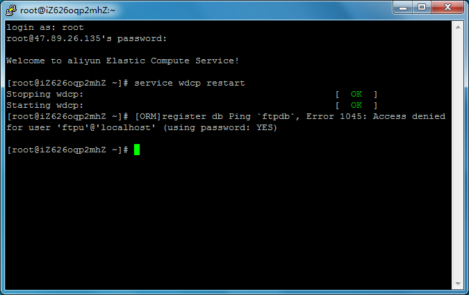

作者: think1991    時(shí)間: 2016-9-28 23:09
v2中提到的修改wdcp的數(shù)據(jù)庫密碼
sh /www/wdlinux/tools/mysql_wdcp_chg.sh
對(duì)應(yīng)的v3中修改wdcp數(shù)據(jù)庫密碼的工具是哪個(gè)呀?
作者: think1991    時(shí)間: 2016-9-29 10:32
按提示替換了那3個(gè)文件夾,
運(yùn)行 /www/wdlinux/wdcp/shell/mysqlrootchp.sh
運(yùn)行 /www/wdlinux/wdcp/shell/wdcploginchp.sh
ps:v3的小工具里面沒找到 sh /www/wdlinux/tools/mysql_wdcp_chg.sh這個(gè)工具,所以只執(zhí)行了上面的兩句!
重啟mysql服務(wù)和wdcp服務(wù),報(bào)這個(gè)錯(cuò)誤:[ORM]register db Ping `ftpdb`, Error 1045: Access denied for user 'ftpu'@'localhost' (using password: YES)
圖片附件: b.png (2016-9-29 10:30, 38.47 KB) / 下載次數(shù) 10113
http://www.szkyjg.com/bbs/attachment.php?aid=6671&k=a190026040dbfda3d1e6ca1d3586fe4c&t=1744224848&sid=a2G512
