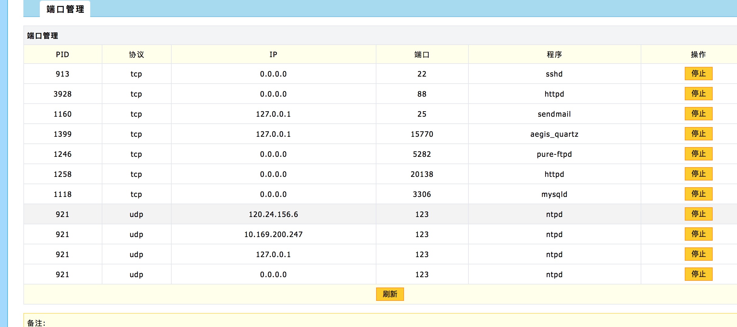

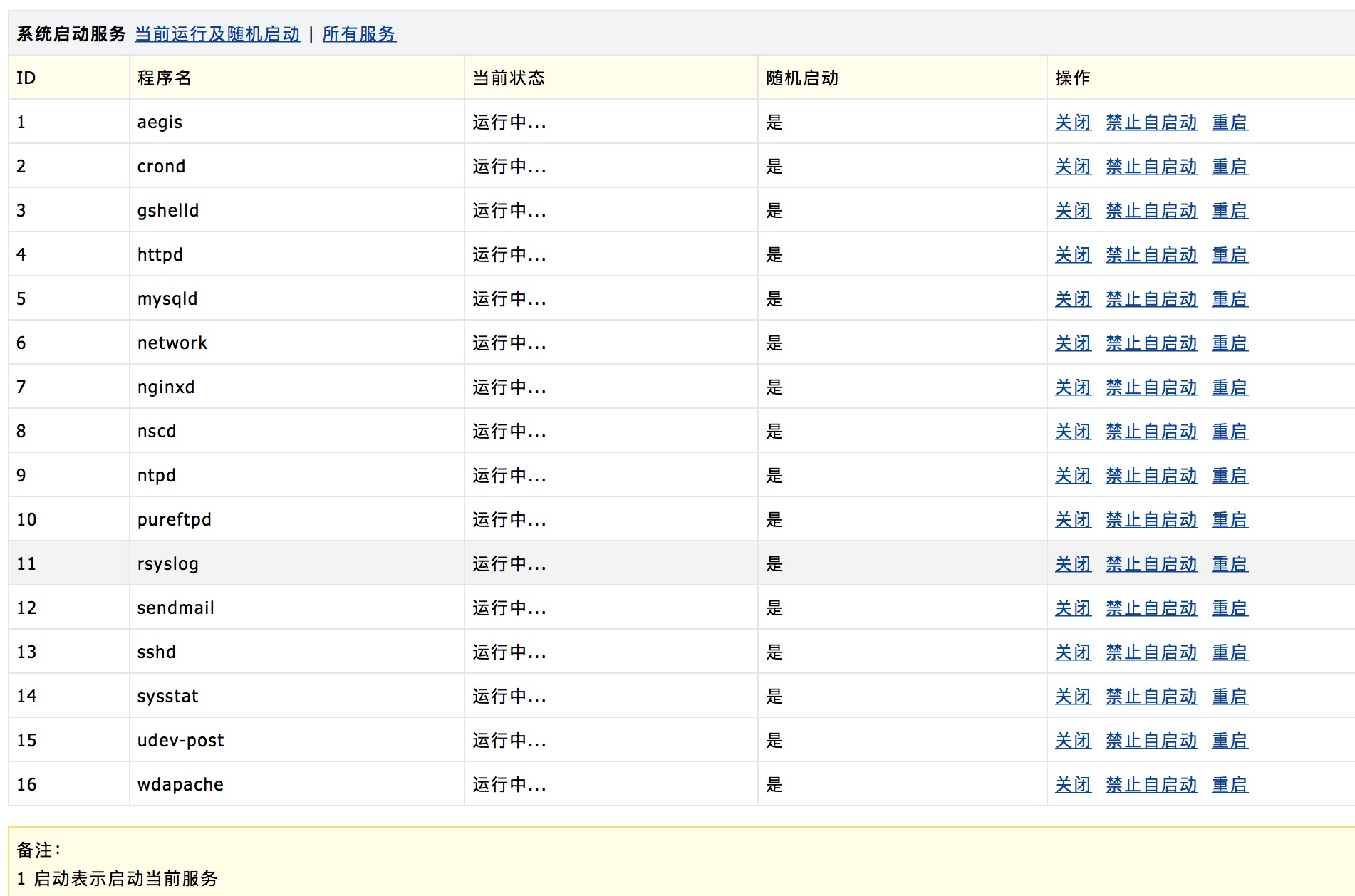

作者: lansh810    時(shí)間: 2016-3-27 17:00
這是我目前的服務(wù)和端口的情況。

作者: lansh810    時(shí)間: 2016-3-27 17:03
明明  nginxd和httpd  都是啟動(dòng)的,為什么80就是看不到。
netstat -nat |grep “:80”
沒(méi)有看到任何程序占用80端口,回復(fù)是空的。

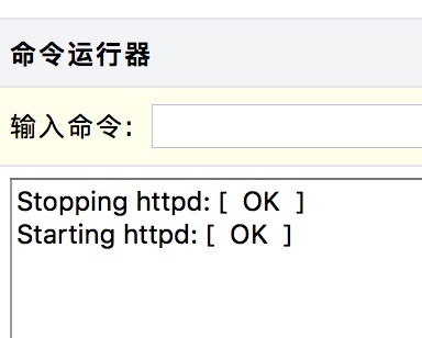

作者: lansh810    時(shí)間: 2016-3-27 17:12

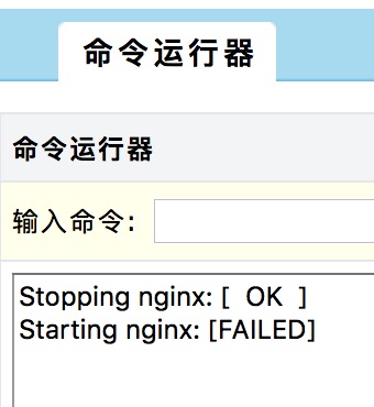

httpd服重啟很正常,但是nginxd重啟就出錯(cuò)。

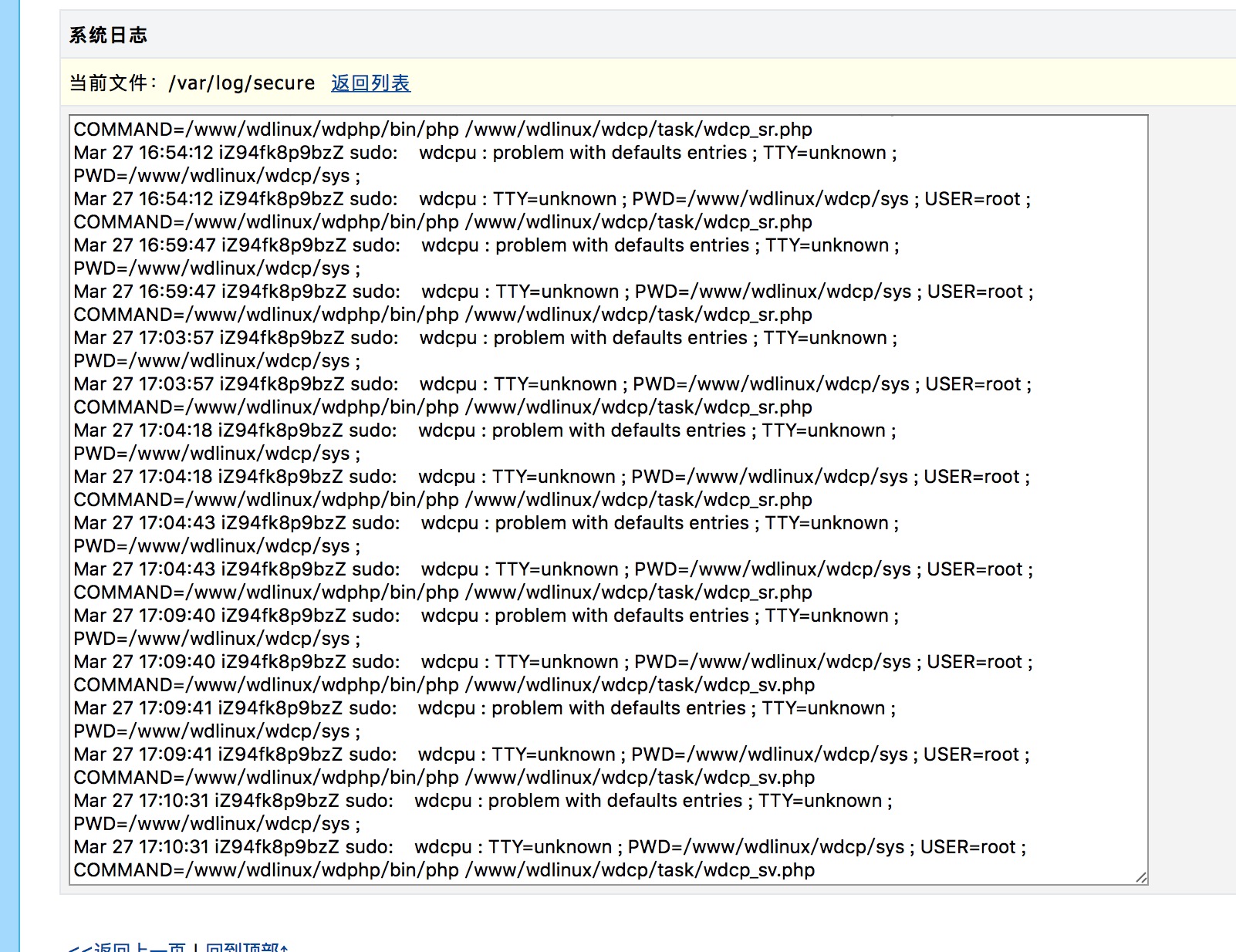

作者: lansh810    時(shí)間: 2016-3-27 17:35
圖片附件: duankou5.png (2016-3-27 17:35, 625.19 KB) / 下載次數(shù) 19986
http://www.szkyjg.com/bbs/attachment.php?aid=5838&k=5b829aa36a4fe399fd10c1e42fda6199&t=1743836429&sid=DaoEYZ

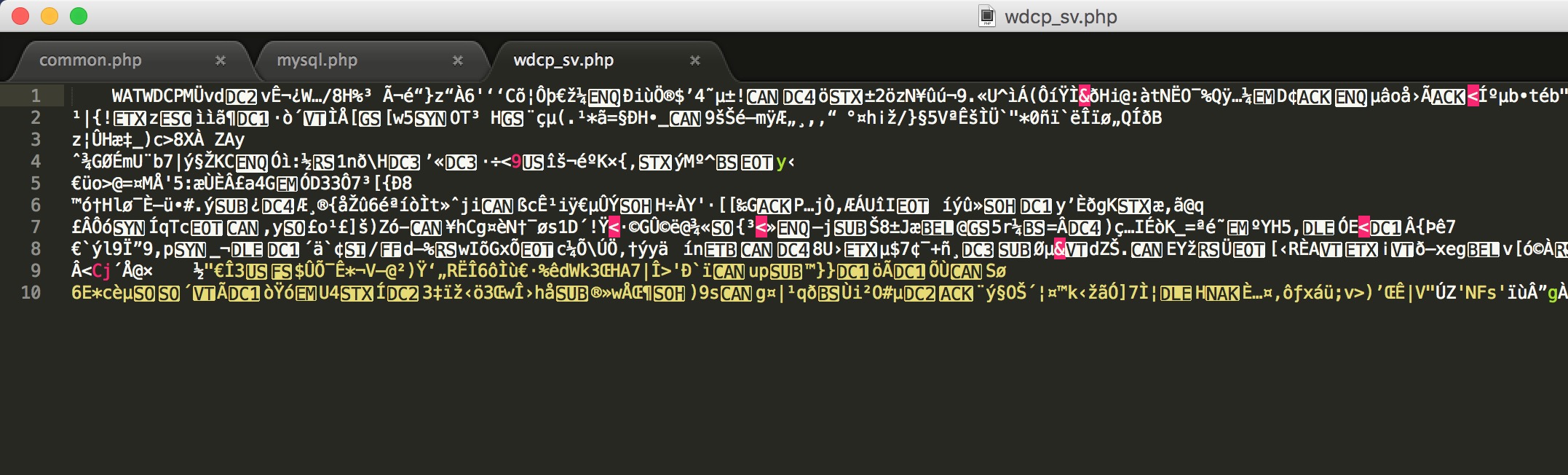

作者: lansh810    時(shí)間: 2016-3-27 17:38
打開(kāi)這個(gè)文件 wdcp_vs.php就是這樣的。
求大神。。。

作者: admin    時(shí)間: 2016-3-27 19:11
上面nginxd重啟出錯(cuò),就不是沒(méi)啟動(dòng)成功嗎
沒(méi)成功,又哪來(lái)的80端口
肯定是操作過(guò)哪個(gè)站點(diǎn)或修改過(guò)站點(diǎn)的配置文件,導(dǎo)致啟動(dòng)不成功,自然也就沒(méi)有80端口

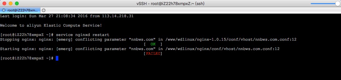

作者: admin    時(shí)間: 2016-3-27 20:58
你用ssh登錄,然后
service nginxd restart
看下有沒(méi)提示
作者: lansh810    時(shí)間: 2016-3-27 21:30
回復(fù) 11# admin
這個(gè)
圖片附件: duankou7.png (2016-3-27 21:30, 54.62 KB) / 下載次數(shù) 18375
http://www.szkyjg.com/bbs/attachment.php?aid=5842&k=6f5240f2ed4ce76a5b1bab92d7e88c02&t=1743836429&sid=DaoEYZ

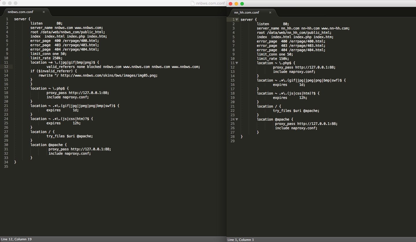

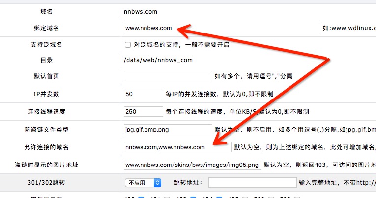

作者: lansh810    時(shí)間: 2016-3-27 21:50
回復(fù) 11# admin
找到問(wèn)題的根源了。是12行的,防盜鏈域名那里。系統(tǒng)默認(rèn)是帶有綁定的域名的,但是我們還在防盜鏈域名那里填了域名,所以導(dǎo)致域名重復(fù)。
問(wèn)題解決了。只要把這個(gè)防盜鏈域名去掉,就OK了。
希望官方可以在下個(gè)版本注意這個(gè)問(wèn)題。也留給以后遇到類似問(wèn)題的wdcp使用者,希望能幫到你們。
非常謝謝,官方人員在論壇的及時(shí)回復(fù)。謝謝wdcp的開(kāi)發(fā)人員作出這么優(yōu)秀的國(guó)人面板。。。期待更開(kāi)放,讓大家一起把他完善。做的更好。
