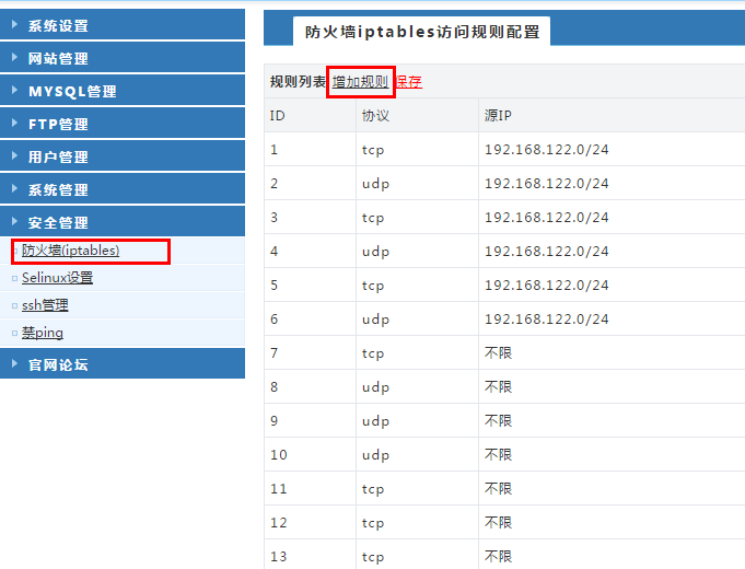

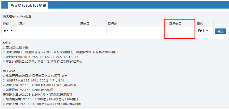

第一步:先在防火墻里加好要設(shè)的端口,全加好后,別忘了點(diǎn)保存,不保存是不生效的。
協(xié)議是tcp, 端口寫到“目標(biāo)端口”。其它不用填寫
(41.15 KB)
2016-4-1 13:12
(53.07 KB)
2016-4-1 13:12

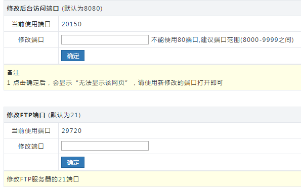

第二步:修改WDCP后臺(tái)端口和FTP端口
(25.85 KB)

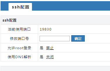

第三步:修改SSH的端口
(10 KB)
