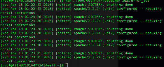

wdcp后臺無法打開。重啟失敗。
(21.72 KB)
2016-4-13 01:28
(9.63 KB)
2016-4-13 01:28
(29.69 KB)
2016-4-13 01:28

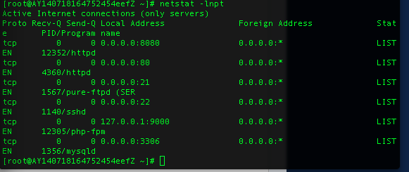

查了端口也是8080

現(xiàn)在登錄后臺的時候,直接給下載一個文件。
下載 (8).zip
(2.7 KB)
下載次數(shù): 0
2016-4-13 01:38
下載消耗 金幣 1
修改了端口也打不開wdcp后臺, 輸入網(wǎng)址打開網(wǎng)站,就直接下載了上面的壓縮包的文件。

admin
時間:
2016-4-13 08:31
apache/2.2.24
很明顯,這個不是默認后臺的apache
