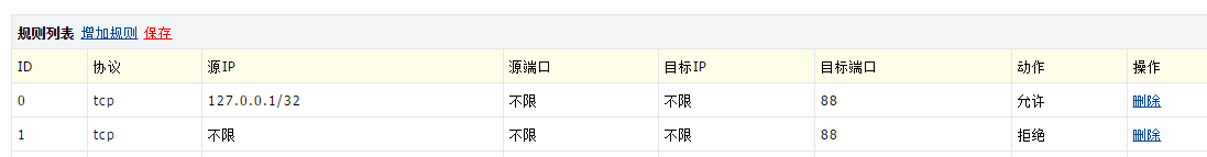

本來用的nginx,后來不知道安裝了什么服務(wù),nginx不能使用,網(wǎng)站不能訪問了,切換成nginx+apache,apache都沒問題,發(fā)現(xiàn)切換成nginx+apache
80端口和88端口都可以訪問網(wǎng)站,我想禁止外網(wǎng)訪問,88端口。
我這么設(shè)置不知道對不對,謝謝。。
禁止所有外網(wǎng)訪問88端口,發(fā)現(xiàn)有的欄目訪問不了,后來加了一條允許127.0.0.1訪問正常了,
不知道這么設(shè)置對不對。。謝謝

作者: admin    時間: 2016-4-24 22:00
第一條可以不用,在本地都可以訪問
只要第二條就可以
作者: pop68315    時間: 2016-9-18 15:10
第一條可以不用,在本地都可以訪問
只要第二條就可以
admin 發(fā)表于 2016-4-24 22:00
   測試了下,不加第一條不行的。本地也就禁止了。
