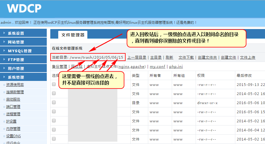

怎么辦呢?其實,WDCP V3有一個:回收站的功能,很強大,也很貼心,下面就是詳細(xì)的操作步驟:

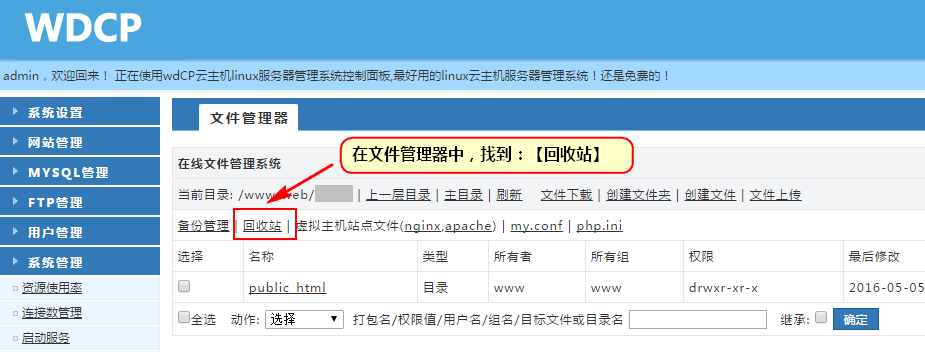

第一步:打開文件管理器(打開方法很多,建議從網(wǎng)站管理中進入,這樣最直觀),找到:【回收站】
第二步:根據(jù)你刪除的文件的時間信息,確定你要恢復(fù)的目錄或文件,不多講,操作一下就會了,就是一級級的目錄點進去

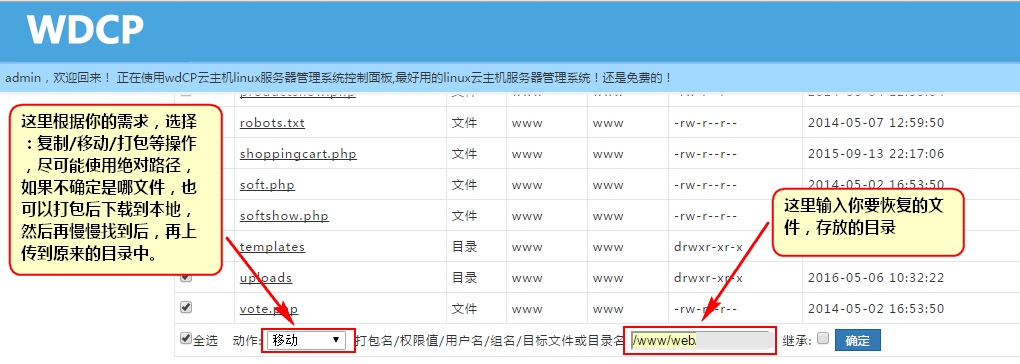

第三步:選擇好要恢復(fù)的文件或目錄以后,再選擇你要進行的操作(復(fù)制,移動,打包等),然后再輸入目標(biāo)目錄就可以了

作者: Wention    時間: 2016-5-12 15:33
回復(fù) 3# admin
   我是直接從ssh里刪了,如何恢復(fù)啊????
作者: zhuyuseng    時間: 2017-2-14 08:41
回復(fù) 4# Wention
:lol那你應(yīng)該是用:rm -rf * 對吧?如果是這樣的話,就沒有辦法了,因為wdcp不能恢復(fù)這樣的刪除操作。
其實,wdcp的刪除操作,理論上講,不能算是刪除,只是更新操作罷了,給文件添加一個刪除標(biāo)志,換個地方存儲。
希望能幫到你:hug:
