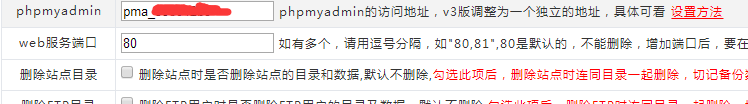

使用ip,不要使用域名訪問
使用地址為ip/圖片中的phpmyadmin地址訪問,不要使用域名/圖片中的phpmyadmin地址訪問。。。。
圖片附件: QQ圖片20160509212221.png (2016-5-9 21:28, 18.31 KB) / 下載次數(shù) 8821

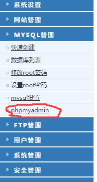

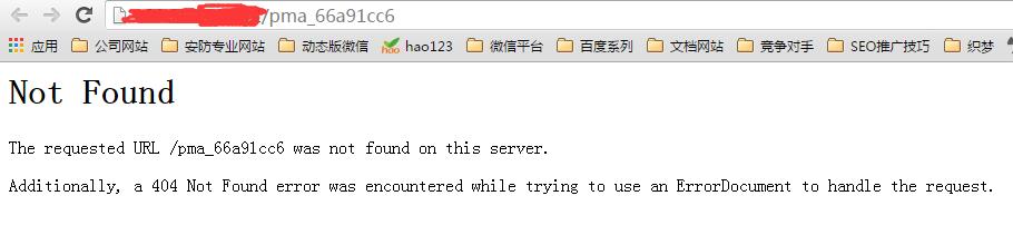

直接點wdcp側(cè)欄的phpmyadmin顯示404怎么回事
