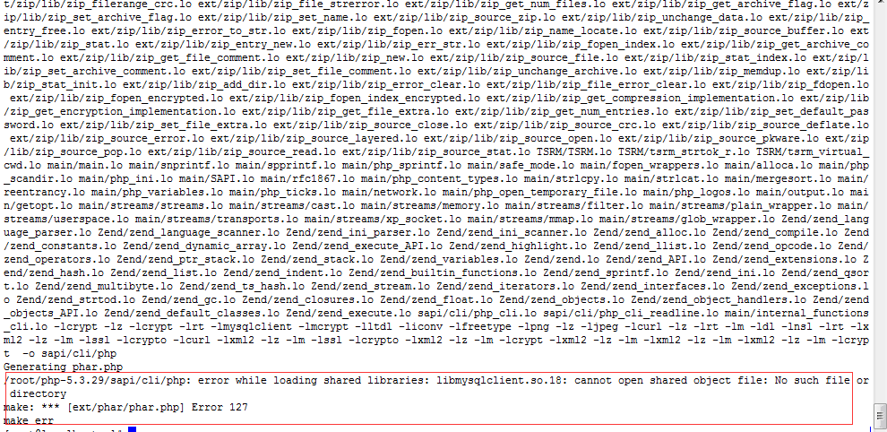

求助管理員 ,照您之前給的方法對現(xiàn)在V3的rpm包安裝的版本進(jìn)行php升級到5.3,但是sh執(zhí)行腳本中途報(bào)錯(cuò)截圖如下

ln -s /www/wdlinux/mysql/lib* /lib/
ldconfig
再運(yùn)行安裝試試
