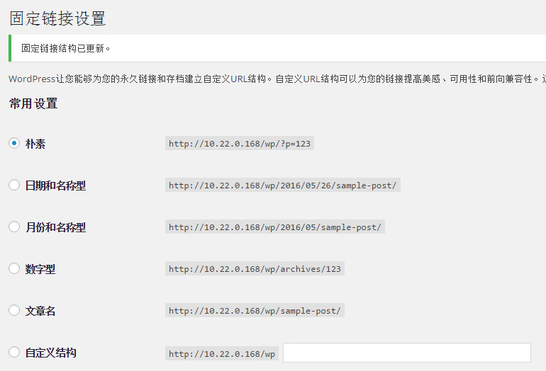

大家好:服務器環(huán)境:wdos+LNAMP
安裝WDCP完畢后,可以使用IP訪問默認站點。
順利安裝wordpress后,使用偽靜態(tài),出現(xiàn)404錯誤。
我在本論壇里搜索了很多資料。說是默認站點已經(jīng)加載了rewrite設置里面的四個偽靜態(tài)規(guī)則。那為什么還會出現(xiàn)404錯誤呢。而且,在站點列表里面沒有顯示默認站點,無法編輯。
不知道如何處理。
請管理員和各位高手們指教。期盼。
圖片附件: aaa.jpg (2016-5-26 10:42, 107.77 KB) / 下載次數(shù) 5238

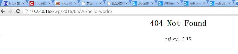

作者: coollezhf    時間: 2016-5-26 14:07
回復 2# bydxxg
  http://10.22.0.168/wp/?p=123這種格式的沒問題。
改成這樣的就不行了。應該是偽靜態(tài)規(guī)則沒生效。
圖片附件: bbb.jpg (2016-5-26 14:06, 63.26 KB) / 下載次數(shù) 5197
http://www.szkyjg.com/bbs/attachment.php?aid=6197&k=886386e58e94b420c6ab8a1440b7fe3c&t=1746156325&sid=RU7jj0
作者: coollezhf    時間: 2016-5-26 14:08
回復 3# 360°網(wǎng)站管家
   換成apache也不行。使用Nginx+Apache時,用的偽靜態(tài)規(guī)則也是Apache。所以換成Apache也不行。經(jīng)驗證,確實也不可以。
