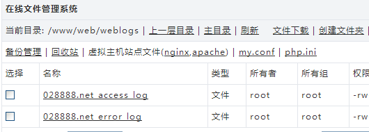

請問下 全新安裝的WDCP V3 為什么日志不切割呢?我安裝的是lamp,就是沒有安裝nginx,因為之前安裝后nginx有問題
可能的原因是什么?
我用的阿里云服務器(centos7)
wdcp是 當前版本: wdCP v3.0.3 最新 v3.0.3

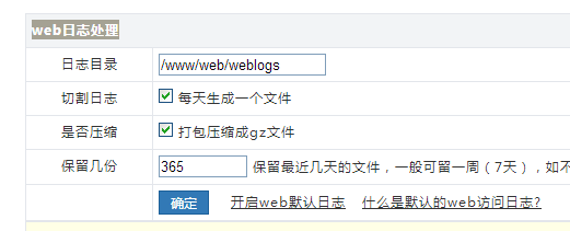

后臺已經(jīng)設置好
站點也開啟了
日志文件是這個,沒有切割

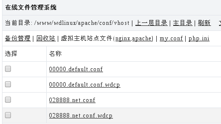

第一,打開站點的配置文件
如圖,我這里是編輯
028888.net.conf
找到如下代碼
  1. CustomLog "/www/web/weblogs/028888.net_access_log" common
  2. ErrorLog "/www/web/weblogs/028888.net_error_log
復制代碼
以上代碼,少了一個分號,添加分號即可
  2. ErrorLog "/www/web/weblogs/028888.net_error_log"
復制代碼

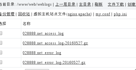

以下是今天早上發(fā)現(xiàn)的日志文件
日志文件,已被切割日志記錄并分割兩天后,就不在記錄日志了

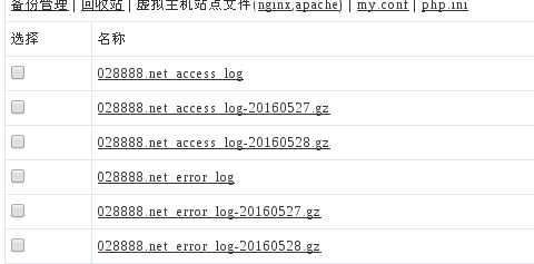

但是,不知道為何,經(jīng)過兩天的測試,加上分號后,切割日志正常了。
