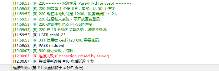

我打開mysql 發(fā)現(xiàn) ftp數(shù)據(jù)庫里面是空的,沒有寫入FTP賬號數(shù)據(jù),請問FTP是否必須依賴mysql寫入呢
論壇也搜索了很多帖子,還是沒有解決
圖片附件: 搜狗截圖16年05月30日1200_2.png (2016-5-30 12:07, 19.72 KB) / 下載次數(shù) 3397

我遇到過,刪除重建后就能連接上了!

我今天重裝了三次,可以正常訪問,但是更改FTP端口21為31,ssh端口22為32之后,F(xiàn)TP的配置文件開始報錯,就不能連接FTP了,改回來也沒用。
