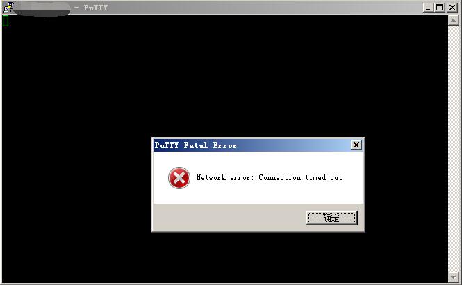

今天第一次正式接觸VPS,以前putty都沒見過,菜鳥中的戰(zhàn)斗機,到處搜教程從0開始,搞了幾個小時好不容易把WDCP V3.1裝好了,看似一切正常了,本打算裝wordpress,以前用的都是虛擬機。但是這個系統(tǒng)首次重啟之后就掛了。
美國linode 2G - My CentOS 7 Profile (Latest 64 bit (4.5.3-x86_64-linode67)),安裝WDCP V3.1, 面板,當時選的是第4類(N+A), 一切正常開啟,還新建了ftp,ftp可以登陸傳文件。
但是后來在WDCP面板點擊服務(wù)器重啟(最后面一個)之后,等了十幾分鐘,putty無法連接,顯示連接超時,WDCP面板也無法打開。
到linode后臺,顯示“Your Linode is currently Running” ,再次重啟,等待許久,問題依舊。
是不是有哪些服務(wù)沒默認自動開啟,導(dǎo)致putty無法連接,WDCP面板也無法打開,ftp也連接不上。
菜鳥中的戰(zhàn)斗機請求支援: 請問如何開啟?現(xiàn)在怎么補救。

作者: chailei321    時間: 2016-6-1 11:58
圖片附件: 1-111.jpg (2016-6-1 11:59, 16.22 KB) / 下載次數(shù) 9569
http://www.szkyjg.com/bbs/attachment.php?aid=6222&k=099e6120757051aca32a0ba3ee52f248&t=1746104830&sid=yhMlHW
作者: admin    時間: 2016-6-1 15:51
如果你沒送過什么服務(wù),默認都會啟動的

作者: chailei321    時間: 2016-6-3 16:12
在linode管理界面,找到主機,后面一個“Edit”,然后將“Auto-configure Networking”開啟就可以了。
