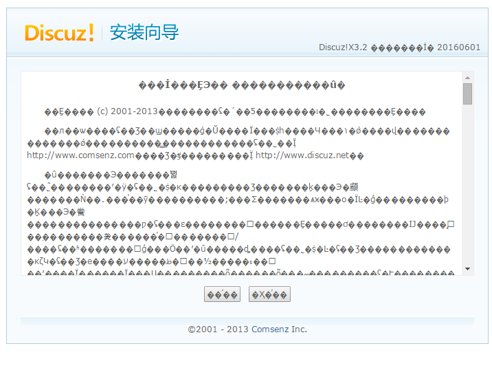

作者: chenshanghao    時(shí)間: 2016-6-9 01:34     標(biāo)題: 大家全新V3能裝dz嗎?我怎么裝好V3后上傳DZ3.2亂碼?
阿里云云主機(jī),這幾年一直用wdcp面板,感覺很不錯(cuò)。國產(chǎn)面扳還有一個(gè)叫:自己的路,自己的路技術(shù)團(tuán)隊(duì)感覺很少維護(hù)自己的路,自己的路和wdcp比,已經(jīng)末落了。
前幾天,來到wdcp,發(fā)現(xiàn)系統(tǒng)升級了,頓時(shí)感覺還是wdcp注重產(chǎn)品的質(zhì)量,時(shí)間在變,wdcp也在變,變的更好,更完善。不像自己的路,一直不變。
V2時(shí)裝好wdcp,上傳dz程序就可以按步驟安裝dz。。
全新安裝的wdcpV3,安裝好后,創(chuàng)建網(wǎng)站。上傳dz3.2(6.1月版),怎么到安裝首頁就是亂碼??
不懂,大家用wdcpV3全新能正常安裝dz嗎?
我的怎么怎么怎么也安裝不了?
云主機(jī)是阿里云家的Ecs,線路華北地區(qū)。
作者: dongshan8    時(shí)間: 2016-6-9 11:43
樓主您好,
請問您是在wdCP v3里選擇apache作為web,且安裝的是Discuz! GBK版本遇到的情況嗎?
作者: chenshanghao    時(shí)間: 2016-6-9 21:33
回復(fù) 2# dongshan8
    安裝GBK版本遇到的
作者: chenshanghao    時(shí)間: 2016-6-9 22:18
圖片附件: QQ圖片20160609221142.png (2016-6-9 22:18, 37.02 KB) / 下載次數(shù) 13008
http://www.szkyjg.com/bbs/attachment.php?aid=6260&k=2d472419d9e1f712037af24ede94f254&t=1746274579&sid=393mXM
作者: admin    時(shí)間: 2016-6-9 23:12
設(shè)置一下編碼,或是使用UTF-8的版本
作者: dongshan8    時(shí)間: 2016-6-10 10:29
樓主您好,
為您寫了一個(gè)帖子,修改php.ini中的默認(rèn)字符編碼的,希望對您有用:
《更改wdCP v3中的php 5.6默認(rèn)字符編碼設(shè)置》 - https://bbs.aliyun.com/read/284983.html
