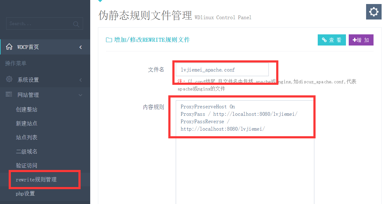

昨晚安裝完wdcp v3感覺用起來非常棒,美中不足就是不支持Java web運(yùn)行環(huán)境經(jīng)過折騰最后以mod_proxy方式實(shí)現(xiàn)了php+java環(huán)境的并存
(該教程僅支持apache)

7、添加偽靜態(tài)rewrite規(guī)則
其中的xxx為你的tomcat webapp目錄
ProxyPreserveHost On
ProxyPass / http://localhost:8080/xxx/
ProxyPassReverse / http://localhost:8080/xxx/

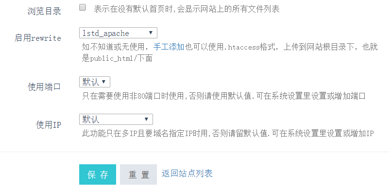

8、新建站點(diǎn)的時(shí)候選擇該rewrite規(guī)則
圖片附件: QQ截圖20160613002834.png (2016-6-13 00:34, 20.14 KB) / 下載次數(shù) 20325

圖片附件: QQ截圖20160613002957.png (2016-6-13 00:36, 57.05 KB) / 下載次數(shù) 20560
http://www.szkyjg.com/bbs/attachment.php?aid=6270&k=a117203c95cb34d616f8795490f88f0a&t=1746868780&sid=lO6i6T

配置文件有錯(cuò)
AH00526: Syntax error on line 3 of /www/wdlinux/wdcp/rewrite/111_apache.conf:
ProxyPassReverse needs a path when not defined in a location
管理員啥都說不錯(cuò)。。群主你也檢查一下教程呀 根本不行的

作者: xz633    時(shí)間: 2016-6-17 18:16
回復(fù) 3# 276229381
啊,截圖是對(duì)的,復(fù)制的代碼最后一行少貼了一半,加上這個(gè)就行了
