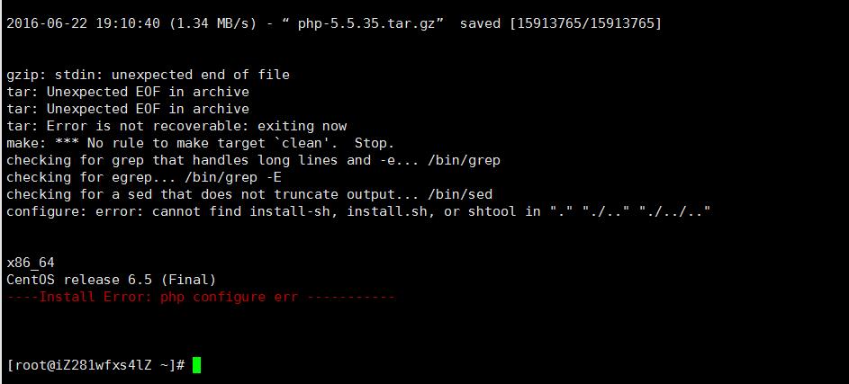

關于http://www.szkyjg.com/bbs/thread-52870-1-1.html 中的 全新安裝環(huán)境全新后臺(v3全新完整版) 安裝問題。
用的 這個指令:sh lanmp.sh cus
選擇 nginx 1.8
mysql  5.5
php  5.5,
然后報如圖所示錯誤。
已測試 centos6.5 x64  、centos 7 x64 ,均出現(xiàn)此問題。
求解決方案!
PS:因為必須要使用 php 5.5版本的,而默認的安裝版本不是此版本。

作者: admin    時間: 2016-6-22 21:39
文件下載不完整,刪除再運行安裝
作者: zlw310282    時間: 2016-6-23 11:48
回復 2# admin
    可是我加起來試了3遍了唉。阿里云 華北 可用區(qū) b 。
