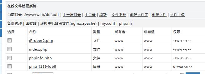

哎,真的是沒人啊,我也遇到了這個(gè)問題,現(xiàn)在和大家分享解決方法
1.首先找到的是官網(wǎng)上WDCP設(shè)置
http://www.szkyjg.com/bbs/thread-53426-1-1.html
里面對照 路徑都是 http://122.x.x.x:88/pma_f1594db9/
(22.77 KB)
2016-12-19 10:57
(10.78 KB)
2016-12-19 10:57
但是訪問依舊失敗,帖子上說要保證能訪問到目錄,那目錄能夠訪問么?我在根目錄下新建了一個(gè)index.html 內(nèi)容 hell world!!!
然后用http://122.x.x.x:88/index.html訪問 發(fā)現(xiàn)并不能訪問,仔細(xì)看了下端口號是88,那會不會是端口號導(dǎo)致的呢

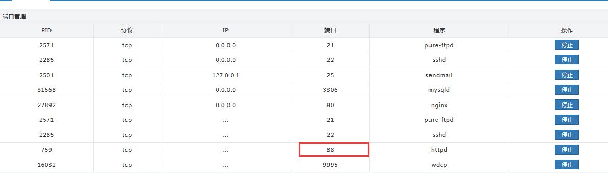

2.端口號檢測,首先看設(shè)置
(31.44 KB)
2016-12-19 11:03

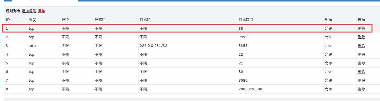

發(fā)現(xiàn)端口號是存在的,但是站點(diǎn)目錄還是不能訪問,我條件反射就是防火墻沒有該端口號,接著去 安全管理-防火墻iptables訪問規(guī)則配置 查看果然沒有該端口
果斷添加
(37.3 KB)
2016-12-19 11:04
再訪問就可以正常進(jìn)入了。。
