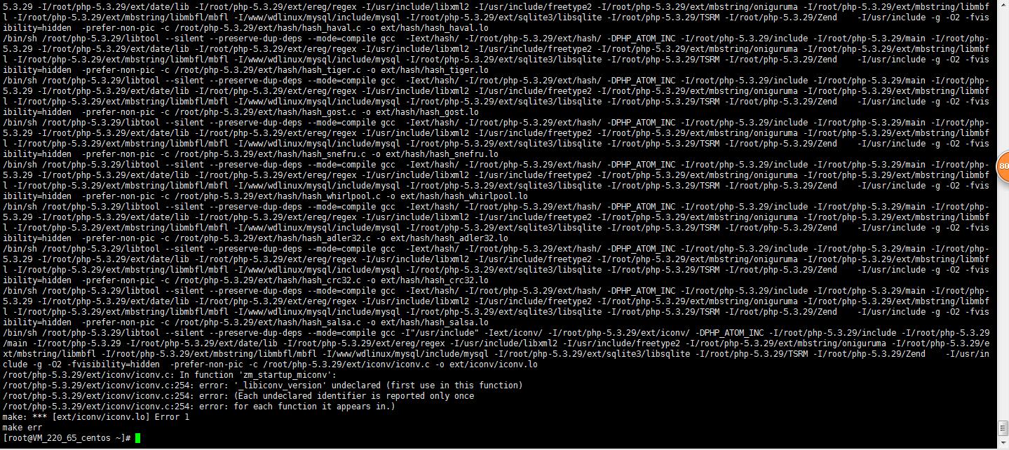

我按照官方這樣升級的,升級不成功哦,騰訊云的主機(jī)掛載了的,WDCP 安裝在 數(shù)據(jù)盤的 www下
我下午又買了另外一個騰訊云的主機(jī)測試,直接是那種云硬盤的主機(jī),買來了直接安裝WDCP, 沒做任何處理,然后按照官方的
http://www.szkyjg.com/bbs/thread-3737-1-1.html  的這個升級PHP,居然升級成功了,
而我那個有100G硬盤的主機(jī)卻升級不成功
郁悶哦
圖片附件: QQ截圖20160623175658.jpg (2016-6-23 17:57, 317.53 KB) / 下載次數(shù) 12933

我剛才把那個有100G數(shù)據(jù)盤的服務(wù)器,把數(shù)據(jù)盤格式化了,然后把服務(wù)器系統(tǒng)重裝了一次,然后再掛載數(shù)據(jù)盤,然后在按照WDCP,然后接著就按照官方的http://www.szkyjg.com/bbs/thread-3737-1-1.html  的這個升級php5.3 ,然后升級成功了。 這樣的話,那就是建了網(wǎng)站影響了 php的升級了。
