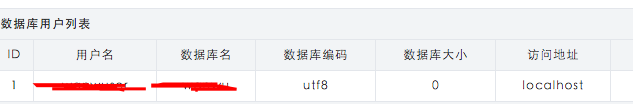

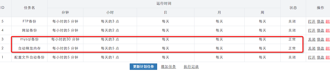

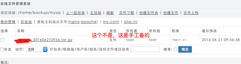

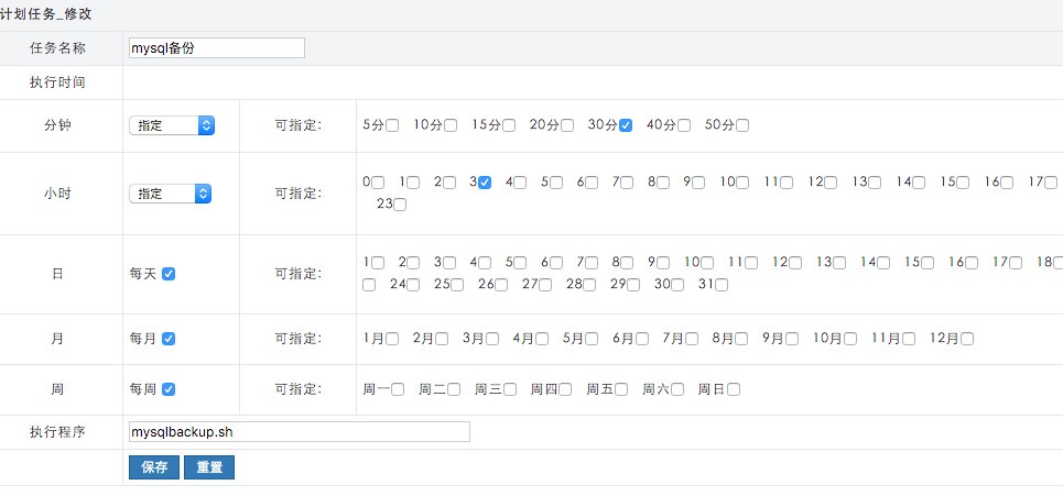

開啟了計劃任務(wù),數(shù)據(jù)庫也是從WDCP里建站點時一起建的。路徑也設(shè)置對的。手工備份對的。但就是計劃任務(wù)的自動備份,LOG里顯示有成功,但目錄里卻沒備份文件。
不知道是BUG,還是個例,其他人有遇到相似問題嗎。謝謝。。。

也測試了下,手工在FTP或網(wǎng)站里,點備份,有效。備份目錄里也有文件。
但:計劃任務(wù)里開啟,并更新,然后等待執(zhí)行。執(zhí)行記錄里顯示:ftp backup success     Thu Jul  7 09:57:04 CST 2016
但備份的目錄里,并沒有計劃任務(wù)備份的文件。
也就是:手工備都有效,也有文件;計劃任務(wù),都提示成功,但無備份的文件。。。

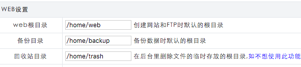

    目前都不正常,備份的是/www下面的文件,而用的是/home,后臺已經(jīng)設(shè)置成/home,還是依然備份/www下面文件,這個是不是BUG呢?
